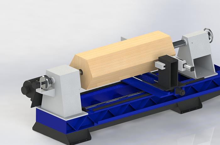

    em lôi lên kiếm góp ý, các bác phang mạnh vào cho em thông não với
    kich thước tổng thể 3000 x 800 x 1000.
    tâm rail 630 Vitme nằm giữa,...
    ko biết chịu nỗi chưa nữa, săt siết mỏng nhất 10mm dày nhất 20mm, trục X em bắt vitme âm có bao che....đầu ngoài moter thì qua puly giảm tốc các kiểu để giảm tua phôi lớn, hoặc sai hộp số xe jep 3 số ( kiếm chua )
    có bác cảnh báo nó vật run khi phôi to chạy nhanh, nên em hạ tâm xuống thấp nhất có thể là 810mcachsch mặt nền, về lý thuyết thì thấy cũng cứng lắm nhưng cũng lo lo, vì chấn nhưng chưa dám hàn gì cả, mới đặt chấn phần chính thôi ạ,

    Phôi lúc đầu gá lên chắc chắn rung lắc, nhưng chạy chậm phá thô 1 lớp mỏng cho đều lại thì êm ái thôi ah.
    Chổ 2 cái eke gá dao nhìn mỏng manh quá, em thấy thêm gân vào mặt sau sẽ giảm rất nhiều độ rung. không cần dày lắm, sắt 12ly là đã cứng lắm rồi nhưng phải phay các mặt để gá lên, có gân để tăng độ cứng vững cho 2 thành eke.

    Mấy cái tấm liên kết giữa 2 thanh dọc nên là V hoặc I hoặc H. Để tấm như thế.. nó run cho mà biết.

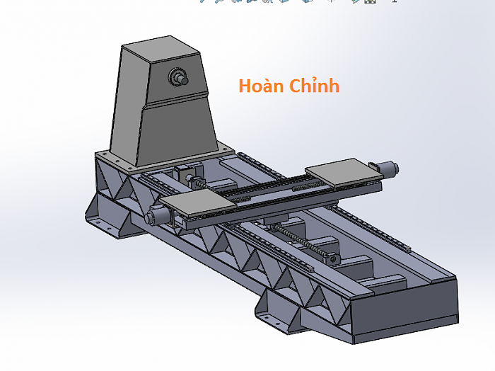

    đã xong phần kết cấu, em bắt tay thôi, hy vọng nó ko tệ như mọi người nghĩ,,,,chốt em làm kiểu nhà nông làm cơ khí , các bác ko ai chém thì tự chém vậy...

    á. em quên vụ ni, cảm ơn bác Tuấn nhắc nhở, bao che em sài loại tấm xếp U ạ, vẻ cái đó mất công nên em lười quá,
    Ht cự thể : Tâm A khả dụng R350mm, X 1600 x Z 300
    phủ bì tổng thể 1200x 3500x 1000
    còn vụ alpha nếu cụ CKD thấy ko phù hợp thì thay loại gì ổn, vì thấy nó không như router , nếu HBS thì có phí không cụ, hay step 86

    em bổ sung gia đoạn hoàn thiện bản vẻ và chốt , bắt tay làm, em sẽ up từng part thực để các bác tiện theo dõi so sánh từ thiết kế cho tới hình ảnh thực tế nó có sát sao hay đú theo nhưng gì thiết kế, có nhưng chổ em lười đi chi tiết vì mấy cái đó phải thực tế mới chính xác ạ...thank các bác đã góp ý,,,,giờ tới thi công..
