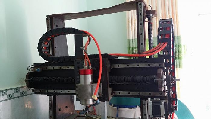

    con double z của em nó step 86 2 pha tắt máy nó tuột Z lệch 2 đầu x tùm lum phát nãn .em đang tính cho nó về dạng một motor kéo 2 trục Z như máy lazer cho nó bớt lệch đây.bác tính lại cái đó nhé !

    @huuminhsh: cho chiêm ngưỡng em nó đi anh.
    Đính kèm 24674
    nhìn ghẻ lắm chưa chạy ngon lành được .buồn 5 s
    Ây da...treo 2 cái lò xo 2 bên là hết tuột hehe
    em thấy treo lò xo cũng không ổn lắm .tại lò xo không đều mà hành trình lại dài phân bổ lực 2 bên lò xo không đều vì thanh trược z xa quá

    @huuminhsh: nếu là máy H 2 cột thì mình làm đối trọng cơ khí cho nó là giải quyết dc thôi anh. 2 con step cứ size 86 lực lực chút, visme bước 5mm. Dàng khung này ko phải để cho điêu khắc nên thật sự cái visme Z chỉ cần bước 5mm, em ko tìm ra visme bước 5 nên gắn visme bước 10 vào nhưng thật sự ko vừa ý. Hình chưa xem dc nữa anh ơi.
    Còn ko là gắn 2 bên 2 cây này, gọi là "gas spring", đều lực nâng trên toàn bộ hành trình, cứ order về 2 cây dùng cho đúng hành trình, đúng lực, sreach ebay thì ra giá tầm 20-40$ 1 cặp thôi.

    máy rất đẹp, gắng đối trọng vào là giải quyết dc cái vụ tuột Z thôi anh ơi.

    Hehe lắp lò xo hay đối trọng thì phải tính toán xem trọng lượng cần cân mà thiết kê sao cho hợp lí ạ.
    Lò xo có thể dạng treo hoặc dạng đẩy từ dưới lên như ben khí nén. Lắp tạ thì phải đi dàn dây và hệ vai máy treo tạ phải cứng vững (như máy C thì treo vô tư). Em chưa làm dạng Double column bao giờ nên không dám phán.
    Còn dạng H thì cách đây vài tháng đã từng phụ ông chú làm bộ Z gánh cỡ 60kg hơn, Vitme Z 2505 double nut nên lực hold khá ổn không bị tuột. Dùng con Yas 1Kw kéo thì quay được và chỉ bị nặng khi Z+ lên. Hàn thêm chân lên để gắn 2 cây ben khí nén trợ lực nhưng thấy chi phí lắp khá cao mà tốn thêm khoản khí nén. Chạy ra Hà Tôn Quyền mua 4 cây lò xo ngắn 2 tấc, ông chủ đưa cho cái cây lò xo đen thui phi ngoài hơn 20 lõi dày cộm phán kéo được 15-20kg gì đó dãn ra chừng 1 tấc (chả biết có chém gió hay không mà biết nó kéo chừng nhiêu đó hay vại). Em mang về móc lại hàn nối 2 cây cho nó dài vừa đủ để treo lên, ăn hên treo lên nó cũng kéo dãn được hơn 250 (do nhu cầu chạy chừng đó nên mình kéo chừng đó thôi chứ muốn hơn cũng khó hehe). Thế là đi kiếm cái ống lò xo che vítme bao em nó lại -> tổng thiệt hại chỉ hơn 400k hehe

    Để trục Z không bị tuột có thể dùng 2 phương pháp :
    - Đối trọng : thường thấy ở những máy có trục Z nặng
    - Thắng từ : thấy ở các máy có trục Z nhẹ hơn
    Thông thường bên mình lên điện máy phay thường thấy các máy có hành trình từ 600X400 trở xuống để trục Z không bị tuột đều sử dụng thắng từ nguồn cho nó từ 24-90VDC
    Những máy hành trình lớn hơn xài đối trọng
  22. #58
    6,680
    Giải pháp nào cũng có ưu & nhược cả à.
    - với đối trọng, làm tăng khối lượng tổng thể. Làm giả gia tốc.
    - với lò xo thì lực không đều theo hành trình.
    - với pen hoặc ty đẩy cân bằng thì ưu hơn lò xo, nhưng tăng masat khi di chuyển.
    - không dùng gì hết, khoá trục bằng phanh thì lực di chuyển 2 chiều rất khác biệt. Với servo cũ thì tuning 2 chiều sẽ khó.
    Nói chung là tuỳ trường hợp mà có giải pháp, kinh tế, hiệu quả khác nhau.

    Mấy con DC/AC servo kéo Z đều có thắng từ luôn ạ.
    Đối trọng ngoài mục đích tránh tuột Z (chỉ là phụ) thì mục đích chính là làm cân bằng cả hệ Z để motor kéo chạy êm mượt và dải moment đều trên mọi khoảng hành trình. Việc setting và turning cho servo thì em ko dám phán nhưng nếu thông số ko phù hợp thì chạy nặng, gia tốc cao, bề mặt nhấp nhô nhiều như chạy khuôn giày dép là biết mùi khét ngay (trong trg hợp ko có đối trọng thì cắm thẳng xuống bàn là bình thường).
    Đối trọng có 3 hệ. Lò xo treo / đẩy thường dùng là mấy con tapping. Hệ treo dùng xy-lanh khí nén. Hệ tạ treo thường thấy mấy cục chì chà bá sau lưng máy C.

    nhìn thấy visme của anh huuminhsh là 20 hoặc 25 bước 5, thường thì 2 cây bước 5 thế này sẽ không tuột, anh cho em tham khảo trọng lượng cái X để rút kinh nghiệm nào.
