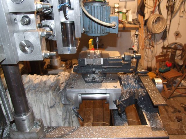

    Do cái hờ đờ đờ của mình báo hết dung lượng, ngồi kiểm tra và del những thứ không dùng đến thì thấy cái này. Do save lại lâu quá nên không nhớ nguồn gốc từ đâu. Chỉ nhớ mang máng là của mấy bạn DIY châu Âu và dự án là vegyes cnc
    Mình thấy mấy anh bạn này rất chịu khó trong quá trình DIY, ý tưởng vượt qua khó khăn cũng rất hay nên xin đưa lên vài hình ảnh cho anh em tham khảo.
    Mình sẽ cố tìm lại link gốc vì trên ấy còn rất rất nhiều.. ý tưởng khác.

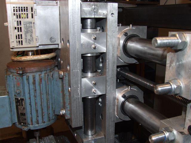

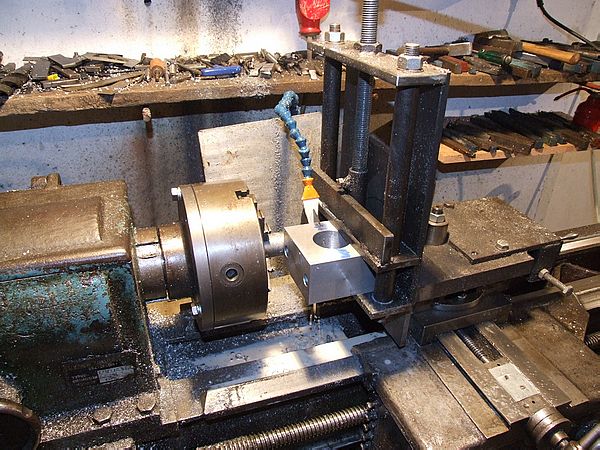

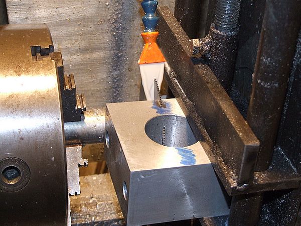

    Các công đoạn làm gối đở trục trượt.

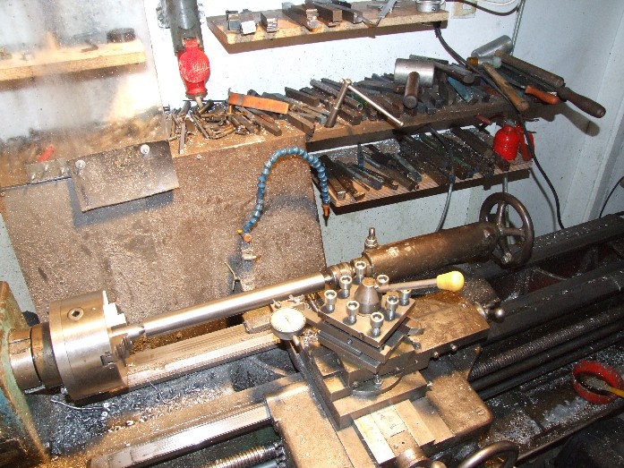

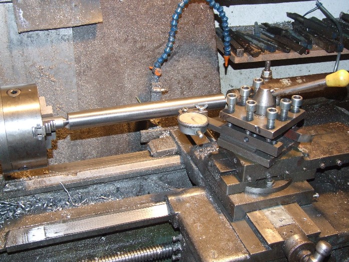

    Chế tạo trục trượt. Tại sao không?

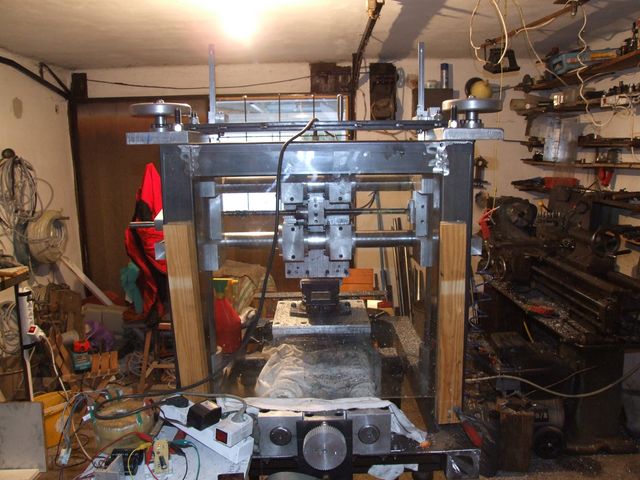

    6,678

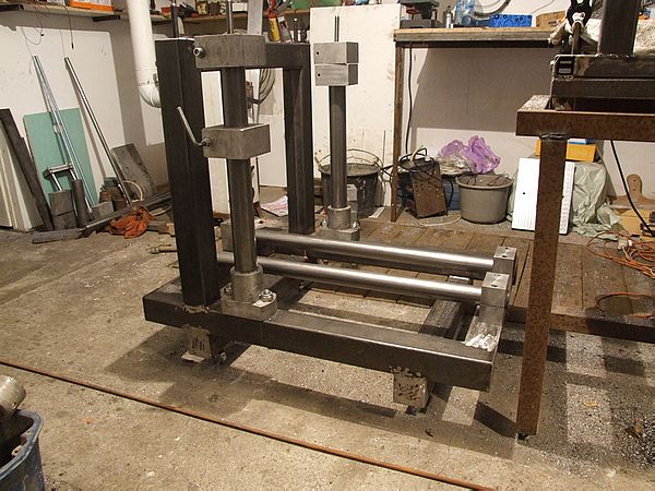

    Lên khung thì thế này..........

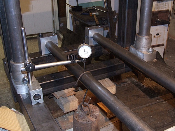

    6,678

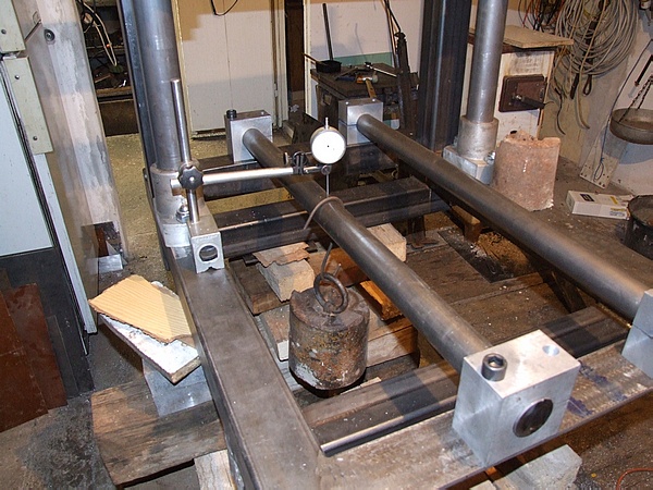

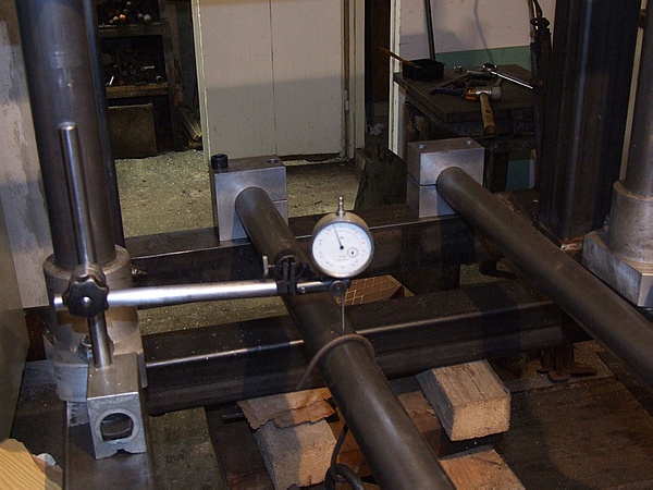

    Thử tải thì thế này
    6,678
    Người đẹp và quái vật hay Tác giả & tác phẩm

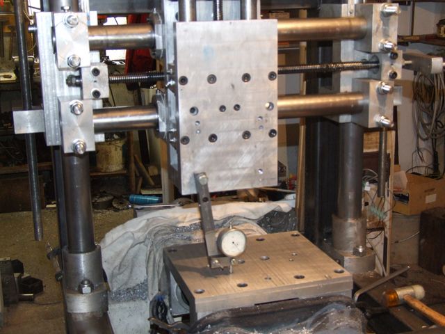

    Cân cân chỉnh chỉnh

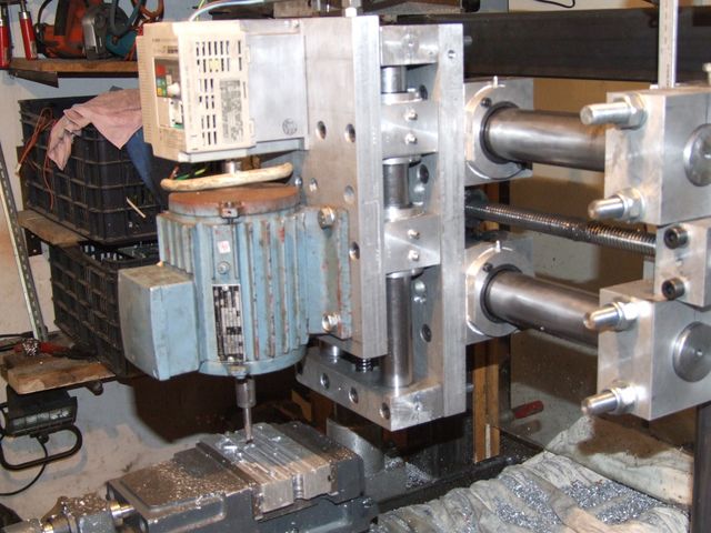

  9. Có 3 thành viên đã cám ơn CKD cho bài viết hữu ích này:
    Công nhận trong hoàn cảnh khó khăn anh em rất thông minh , đúng chất DIY. Ghiền cái spindle của chú này rồi đó nha
