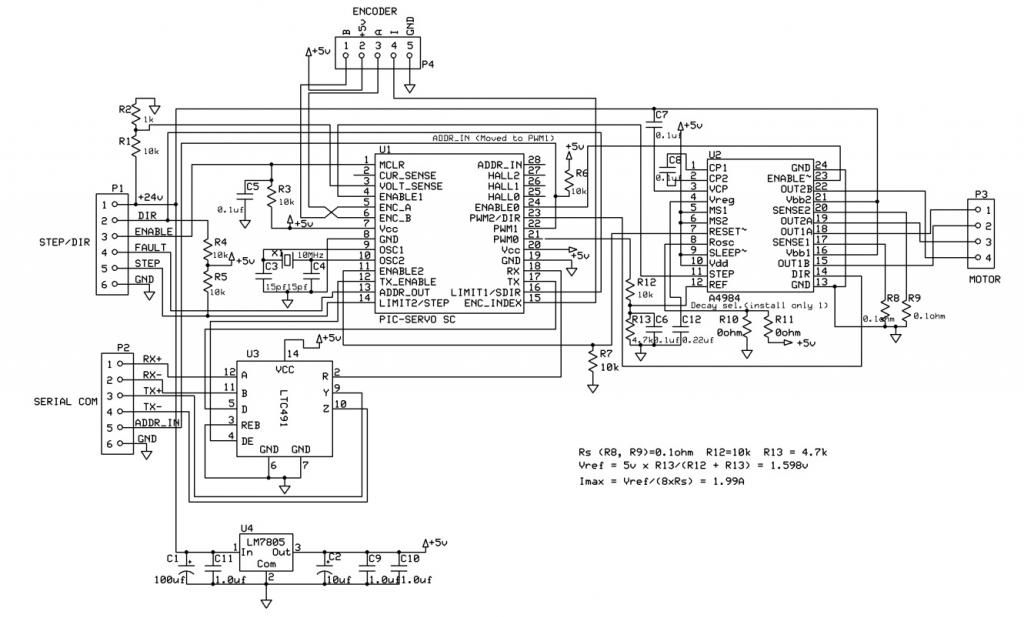

    một tk closelopop step đơn giản , hiệu quả hay ko thì có bác nào có step có encoder 800p/r, dòng dưới 2A cho em mượn test ah:
    http://jrkerr.com/lobocnc/ps3.pdf
    Con này cũng hay nè, a Nam có hàng không?

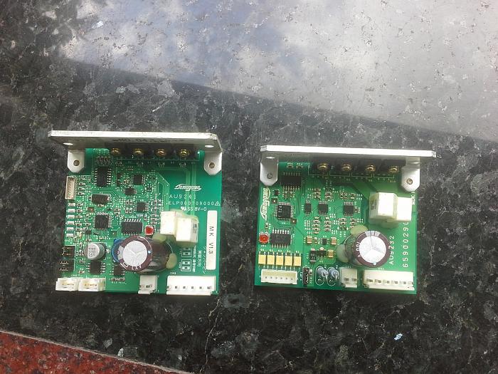

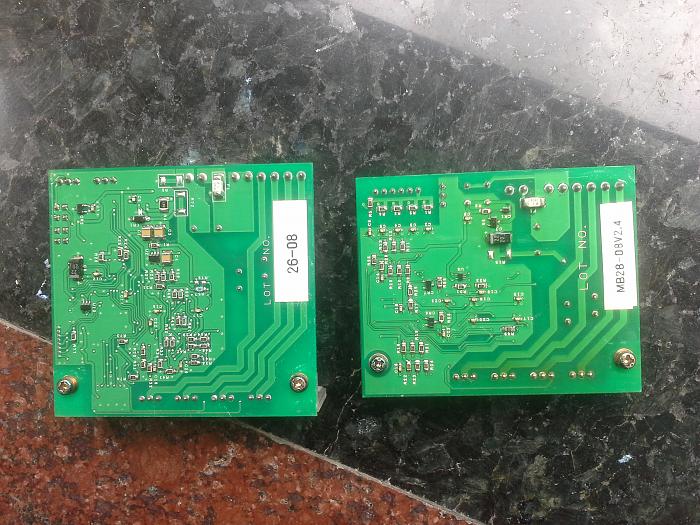

    Nhờ các bác xem giùm em 2 con stepper này với, em mò mà ko ra chân DK của nó

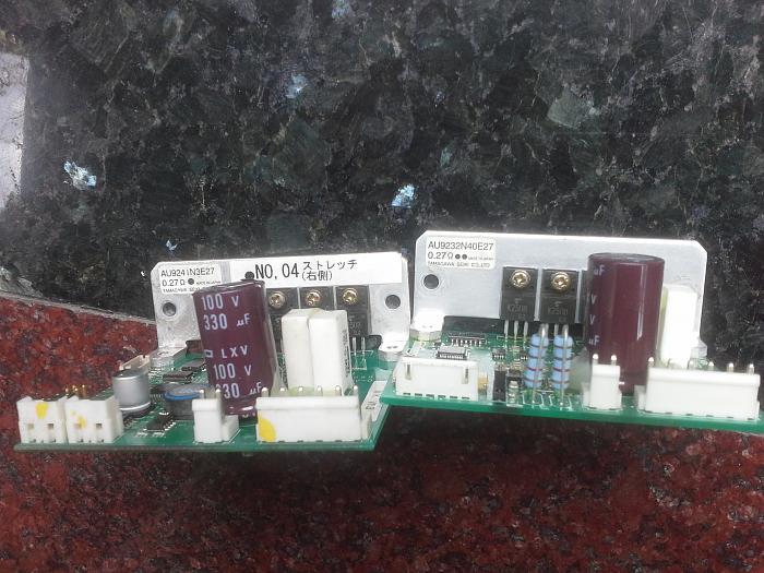

    Con bên tay phải, 2 chân giữa em đoán là nguồn, 4 chân cuối bên tay phải nối 4 con FET, em đoán là đầu ra, 2 chân sát 4 chân đó nối ground (chân bên trái trong 2 chỗ cắm ở giữa)
    Con IC bên trái, là DSP56F801 của Freescale
    Lần sửa cuối bởi Gamo, ngày 02-08-2014 lúc 10:55:39 AM.

    cái có mấy con optop, anh thử kích tín hiệu vào máy con optop xem sao, 1 con có lẽ là dùng truyền thông
    2 chân sát 4 chân đó nối ground => cái ni e thấy phải nối VCC mới đúng nè.
    Cái nì giống cái bác vinhvoedu ban, trước tính mua về mấy con ngâm cứu mà bác ý không chịu ship, hic
    Lần sửa cuối bởi anhxco, ngày 02-08-2014 lúc 11:23:53 AM.

    Hê hê, chính nó đó chứ ai, tại em thấy nó dùng DSP nên mang về ngâm cứu xem sao mà mò đủ kiểu vẫn ko chạy.
    Em đã kích thử mấy chú opto mà cũng ko thấy phản ứng gì mới lạ chứ, ko biết có làm cháy nó chưa nữa
    Điểm lạ là tại sao chỉ có 4 con FET, theo lý thuyết cần 8 con chứ?
    Lần sửa cuối bởi Gamo, ngày 02-08-2014 lúc 11:26:06 AM.
    Gamo chụp ảnh rỏ hơn đc không, bộ này 4Fet điều khien unipolar, không phải H-bridge

    Không biết sơ đồ kết nối để kích signal của bạn thể nào, bạn tìm lại datasheet con opto, trong 6 chân connector controller thì chân thứ 6 bạn phải nối GND hoặc PWR ( tuỳ theo datasheet). và nhớ kiếm con motor nối dây theo unipolar mà thử nha ( lạoi 5 hoặc 6 dây)

    Done, cảm ơn bác anhxco như bác nói thì 2 chân còn lại nối VCC (em nhầm), 4 chân source của FET nối GND => unipolar driver
    Dzui nhỉ, ai lại mất công đem DSP + high end FET đi DK unipolar? Con DSP56F801 nếu em không nhầm thì thuộc thế hệ khá mới
    mô hình dkhien là PI > PWM > ADC > PI
    điều khiển độ rộng xung bằng cách đo dòng rồi tính toán, mấy con dòng DM, AM của leadshine cũng tương tự
    con 56f của freescale gấu, nhưng mà là microcontrol thôi, DSP thì cứ phải 32bit+ floating point
    có điều tool debug và IDE cũng của hãng
    uni hay bipolar đâu wan trọng ah, như nhau, khác vấn đề công suất tẹo thôi ah

    drive china, cũng dùng MC56F, lái fet bằng bjt cho tiết kiệm, dùng cặp irfz34+irf9z34

    Hehe, thanks bác! Em quên mất la unipolar high speed thì ngon hơn dù torque low speed kém hơn
