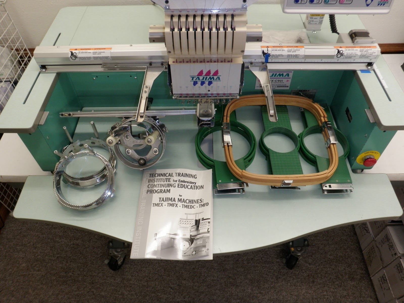

    đây nữa, máy thêu tajima đến từ nhật bản, hiện tại các máy đời mới vẫn dùng step cho chạy bàn XY và servo cho đầu kim
    http://www.tajima.com/product/lineup/index.html
