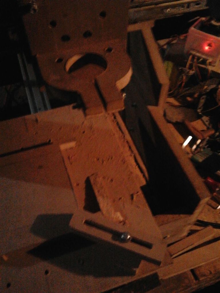

    vấn đề của bác chủ về ray Y em có giải pháp tiết kiệm độ chuẩn cũng tương đối , bác cứ hàn khung , chổ bắt ray thì đắp gỗ căm xe hay xương gà đã phơi hoăc gỗ đã xẽ lâu ngày, đắp lên liên kết bằng keo AB, bắt chặt xuống khung sắt bằng vít bắng tôn, khoản cách dày tầm 100mm/con, nhớ âm xuống sâu, sau đó làm bệ gá như thế nào mà bắt được cái máy phay router cầm tay, căn dây, kẹp thước sao cho chuẩn phẳng, cứ phay từ từ, chổ bắt ray. nói nhiều quá ko biết bác có hiểu không...chứ giải pháp epoxy bác chủ né xa dùm em càng tốt...mấy cái khác em ko dám phán
    e hiểu ý bác. lúc sau mình sẽ đặt ray lên tấm gỗ đã dc phay phẳng phải hơm

    tặng các bác kẹp sờ pín và kẹp phôi do e nó gia công
    [IMG][/IMG]
