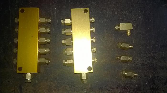

    Chào các bạn
    Mình có chế 1 máy cnc dạng H.Nay cần thiết kế đường bơm dầu cho cái đai ốc và con trượt,qua kiểm tra thì lổ vô dầu của con trượt là 4mm,còn đai ốc là 6mm.
    Nay muốn hỏi các bạn là đầu chia dầu,ống dẫn,ren nối để đẫn dầu vào đai ốc mua ở đâu?

    Mấy ông bán đồ CNC bán đầy, cả đầu nối, cụm chia dầu, ống PE/nhôm/đồng, bơm dầu...

    nó là mấy cái như này này , ống dẫn 6mm , Click vào ảnh để xem ảnh lớn hơn.

    Cái nầy mình biết bên Đông Phương có bán,nhưng họ lại không bán cái đầu nối vào vào đai ốc (con trượt)
    cái đầu nối là cái nhỏ nhỏ bên cạnh đó , sao lại không bán nhỉ ??

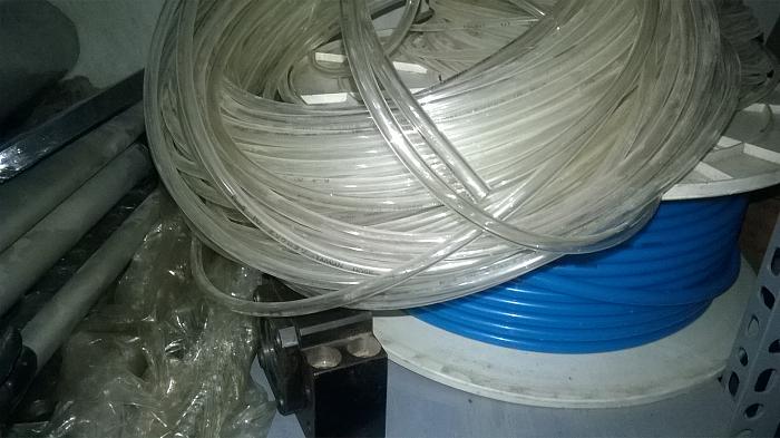

    Uh đúng rồi bạn nhưng mình hỏi họ bảo không có mới buồn chớClick vào ảnh để xem ảnh lớn hơn.

    mấy cái này bác ra tạ uyên Q5 hỏi mấy cửa hàng bán đồ khí nén ,thủy lực hỏi bán đầy mà,ống dùng cho dầu nhớt thì hình như là loại đục hơn hơn khí nén thì phải,đầu chia ống nhựa và ống đồng chắc là giống nhau vì em cắm cả 2 loại ống đều ôm rất chắc ạ

    Chịu dầu phải dùng ống PE, ống PU dùng cho khí nén không chịu nổi. Ống PE cũng rẻ (rẻ hơn ống PU luôn).

    Ống này nhựa trong thì phải. Ống PE này mua ở đâu được vậy Cụ?

    Ông PU nó màu trắng đục,bên Đông Phương có bán,trưa nay lên ĐP lục tung lên thì được cái nối vào đai ốc với ren M6,còn ren M4 thì không có,phen này chắc nhờ máy bác thợ tiện làm cho cái nối từ 4 ly ra 6 ly thôi.
    Từ ngày mê em CNC thật là nhiu khê,nhưng học hỏi được nhìu từ diẽn đàn.Xin cám ơn mọi người
    Mình thấy ống dẫn hơi loại tốt của hàn quốc vẫn dẫn dầu ok

    ống PE mua ở đường nguyễn công trứ , q1 , ngay ngã tư kí con nguyễn công trứ , tiệm khí nén Hoa Hùng , đủ size ồng PE như ống PU khí nén luôn , thoải mái mua , giá vài ngàn cho 1m

    Ống PE chỉ có màu trắng đục, bẻ bị gập không đàn hồi như PU, nhưng chịu được mưa nắng + dầu, chính xác mấy ông làm phun sương hay xài. Ống này cũng rẻ, e mua ống 8mm giá 6k/m (rẻ hơn PU). Ngoài Tạ Uyên bán nhiều lắm (gần như tiệm bán đồ khí nén nào cũng có, gần đủ size 4-6-8-10-12, ống 5mm thì hiếm).
    Ống PU đa dụng, đủ màu (trong, xanh, đỏ, vàng, đen, trắng... đủ hết) nhưng không có hoặc e không thấy màu trắng ngà ngà nửa trong nửa đục như PE. Làm ống hơi ngon, đàn hồi bẻ không bị gập, nhưng kém bền, xài thời gian tự mục ra, nhất là tiếp xúc dầu mỡ thì nó cứng lên rồi đi nhanh lắm. Giá mắc, loại tốt gần 10k/m, nhưng PU chỉ có hàng bãi là bền, mua ở đây một thời gian cũng hư hết.
    Ống hồ cá là PVC, mềm, không chịu áp lực. Rẻ (khoảng 2-3k/m) bền nhưng không chịu áp lực nên không xài được. Loại này mấy ông thợ hồ làm ống cân thủy.
    Còn nhiều loại ống nữa, như ống bố PVC, PU... tùm lum à.
