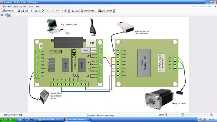

    e mua bob mạch ở machviet đi dây như hướng dẫn... cài đặt như vậy k biết sai ởddaaau mà chạy mạch3 thì thấy tọa độ chạy mà motor thì k chạy mà cứ cứng ngắc.....
    các bác chỉ e với

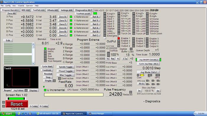

    Bạn chụp cho mình cái cửa sổ Diagnotics (click hoặc bấm alt + F7).
    Có dấu hiệu nào cho thấy Mach3 đã cài đúng driver lpt và đã nhận port lpt không?
    đấy bác xem hộ.... e mới nhập môn còn chưa hiểu biết

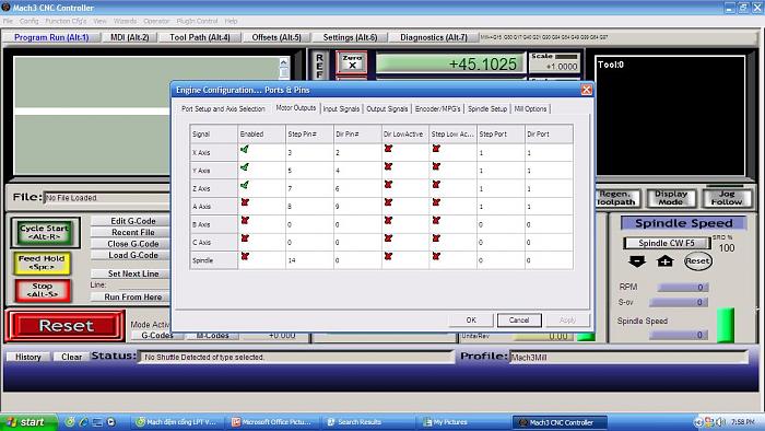

    Đấu nối như vậy nhưng nếu chưa khai báo output cho pin17 thì driver cũng chưa chạy.
    loay hoay mãi giờ thấy thế này ak

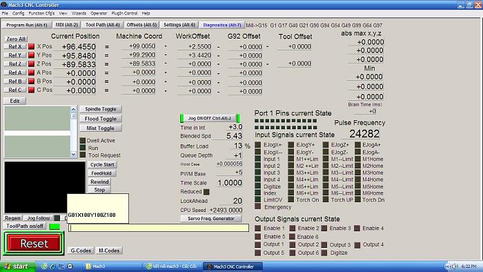

    Theo mình thì hình như Mach3 chưa nhận port lpt thì phải.
    Để test, bạn kích thử các input mà nhìn trên windows dignotics xem có cái đèn nào đổi trạng thái.

    k thấy gì bác ak

    Vậy thì có thể Mach3 chưa nhận driver, hoặc vì lý do gì ấy có thể chưa nhận lpt port.
    Lúc bạn cài mach3 có yêu cầu restart? Bạn thử cài lại mach3.
    Hoặc thử tìm & cài lại Mach3 version thấp hơn xem sao.

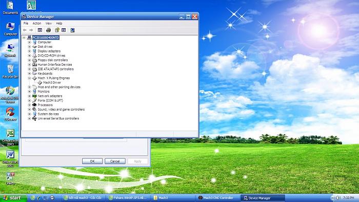

ID:	23618 driver đấy

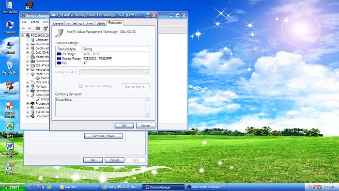

    các bác xem có phải lỗi ở đây

    Thường mặc định cổng LPT có địa chỉ là 0x378
    Máy của bạn dùng LPT qua PCI?
    Bạn thử vào pin/port config lại địa chỉ công LPT là 0x1C90 xem sao
