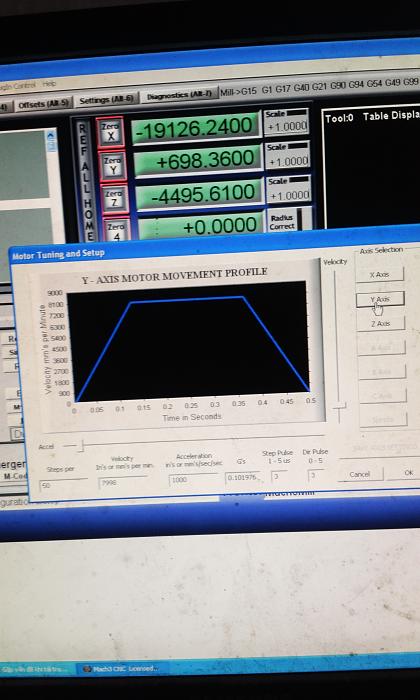

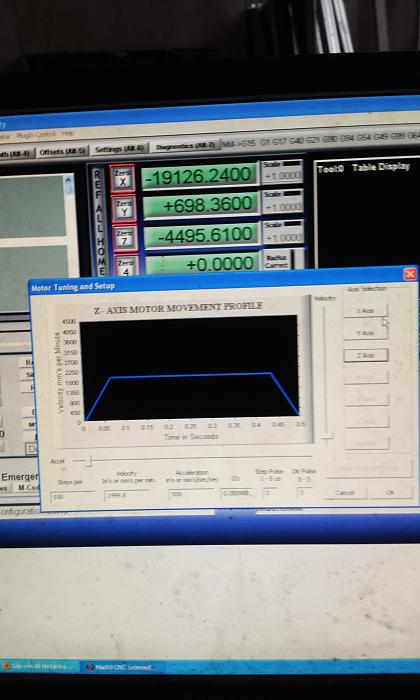

    cả ngày hôm nay em ko có nhà để test, bây giờ mới về đến nhà.
    kết quả test theo như bác gà hướng dẫn là ko có gì thay đổi, tất cả các hiện tượng vẫn y nguyên như vậy
    em post một số hình ảnh phần cài đặt trong mach3 các bác xem có gì sai xót ko.

    em vừa phát hiện ra 1 hiện tượng lạ nữa là khi đổi 2 dây của các chân step và dir trên BOB thì step vẫn quay đc bình thường, ko có hiện tượng chỉ quay 1 chiều và tất cả các lỗi em đề cập ở #1 vẫn ko thay đổi gì.

    Hehe, cái này mình chỉ đưa ra suy đoán thôi nhé:
    1. Nhìn cái bàn phím bác dùng mình đoán con PC của bác chắc cũng cũ. Thế mà trong hình bác vẫn để Kernel là 60Khz là quá nhiều. Ngay cả các PC mạnh thì BOB thường, qua cổng LPT cũng chỉ ổn định trong khoảng 25Khz-35Khz, tốt nhất là bác phải chạy chương trình Driver Test xem tốc độ khoảng bao nhiêu là hợp lý.
    Ngoài ra các linh kiện bác Lê Đức dùng chưa chắc phù hợp với tần số cao.
    Bác muốn chạy 100Khz thì nên mua các dòng BOB cao cấp hơn, qua
    2. Nhìn clip 1: với con 596, nhìn có vẻ nó đuối kéo ko nổi, driver nám đen => có thể do dòng cao, nóng
    Con 599 mình ko rõ tiếng kêu đâu ra nữa
    3. Vụ đổi dây step/dir mà vẫn quay được 2 chiều thì mới thấy lần đầu >.<, vụ này chắc chờ các cao thủ trả lời
    4. Trục Z có vẻ bước 10 mà tốc độ & gia tốc bác đang để quá cao. Driver UDX5114 là driver thường, chạy khoảng 100-300rpm thì ngon chứ set tốc độ cao nó ko có lực. Theo kinh nghiệm thì trừ khi bác chơi servo/hybrid thì mới nên set gia tốc như thế
    Do đó mình nghĩ bác hạ tốc độ xuống: kernel chừng 25Khz thôi, Acceleration chừng 300 thôi, Max Speed 800 trước xem chạy có bình thường hay ko?

    1. máy tính của em là case đồng bộ của fujitsu, ram 2G, chip E5300
    em cũng đã thử ở tất cả các mức kernel nhưng ko có gì thay đổi cả.

  12. #9
    Hehe, mình thấy mấy cha chạy gỗ nhanh thì toàn dùng servo/alphastep bác ợ
    Step thường chỉ chạy tốt với tốc độ khoảng 200-300rpm, chạy nhanh ở ngoài thì được, gắn vào máy là đuối. Alphastep có thể chạy khoảng 1000-2000rpm với đủ torque. Còn trên 2000rpm thì nên chuyển sang servo.
    Lần sửa cuối bởi Gamo, ngày 24-05-2016 lúc 09:11:19 PM.
