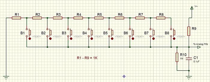

    Dùng nhiều nút bấm (button) chỉ với 01 kênh ADC (analog input).
    Giải pháp này khá đơn giản là sử dụng các điện trở, nối tiếp với nhau để tạo thành cầu phân áp nhiều mức. Kết nối các nút bấm vào đó và dùng ADC để đọc mức điện áp khi được bấm. Thường thì có 2 cách sau.
    Cách 1.
    Xem sơ đồ
Name:	multiple button inputs 1.jpg
    Với cách này ta có mức điện áp ở output là:
    Ux= X*V+/(n+1) trong đó X là nút bấm thứ X nên (1 ≤ X ≤ n) và n là số nút bấm.

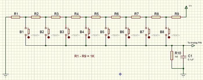

    Cách 2.
    Xem sơ đồ
Name:	multiple button inputs 2.jpg
    Ux= V+[1 - 1/(1+X)] trong đó X là nút bấm thứ X nên (1 ≤ X ≤ n) và n là số nút bấm.
    Tụ C1 & trở R10 = 1M có nhiệm vụ tăng tính ổn định cho hệ thống. Với cách 2 có thể bỏ luôn trở R10 mà không gây ảnh hưởng gì đến mạch.
    Từ ouptut có thể kết nối trực tiếp vào ADC input hoặc có thể nối tiếp thêm trở (VD 100ohm).
    V+ có thể là 5V, 3.3V.... tùy thuộc vào áp ref của ADC.
    Việc đọc và phân tích thế nào để nhận biết nút nhấn nào đã được nhấn trên VXL (arduino) mình sẽ trình bày sau.
    Ưu điểm của giải pháp.
    Có thể dùng nhiều nút bấm chỉ với một input duy nhất. Số lượng nút có thể nở rộng rất nhiều, càng nhiều thì độ chính xác khi nhận diện nút sẽ giảm dần..
    Những dạng nút có thể dùng cách này như nút điều hướng (up/down, left,right), nút bấm số (0,1...8,9), nút chức năng (OK, Reset). Tức về nguyên tác sử dụng, cùng lúc chỉ bấm 1 nút duy nhất.
    Nhược điểm.
    Chỉ dùng được với nút bấm
    Mỗi lần chỉ bấm được một nút, nếu có nút nào bị dính là lỗi cả dãy nút.
