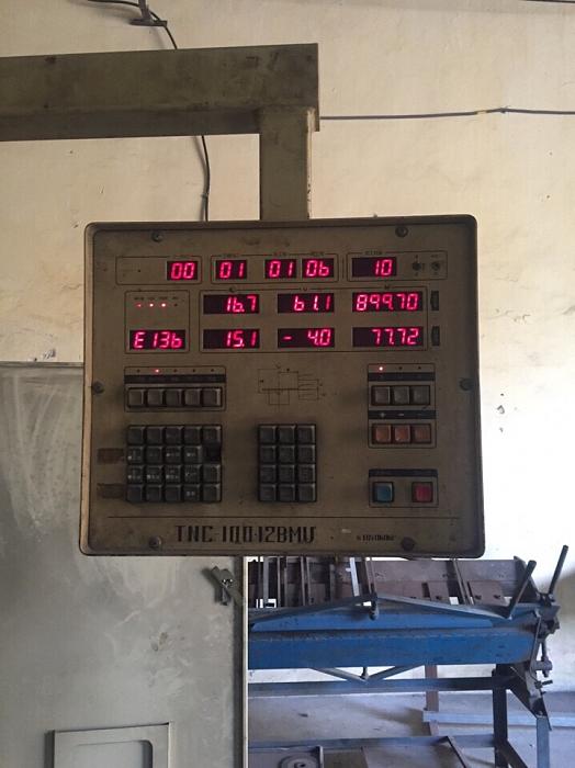

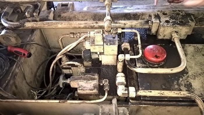

    Em đang sửa cái máy chấn tôn hiệu TOYOKOKI, Phần điện em đã khắc phục xong. Phần thủy lực của nó đang bị trục trặc: Khi xy lanh lên hết hành trình và dừng lại thì không tự giữ ở vị trí đó mà bị trôi xuống. Bác nào có sơ đồ thủy lực của em nó thì chỉ giáo giúp em với. Xin cảm ơnClick vào ảnh để xem ảnh lớn hơn.

    Vậy mà đã gọi là xong, nếu phần điện đã đúng thì nó tự giữ, nhớ ko nhâm thì loại này tắt máy lưỡi nó rơi xuống

    Mình thấy các loại máy chấn củ rất hay dể qặp bệnh này.
    Bên mình cũng từng bị như vậy. Theo ý kiến của mình thì bạn cần kiểm tra lại các van thủy lực, ống thủy lực xem có bị hở van ko, ống có kín ko.
    Thông thường nếu hở khi chạy có áp cao sẽ bị chảy dầu ra ngoài qua đó mình biết chổ để khắc phục thôi.
    Còn nếu tất cả đều tốt thì khả năng phốt của hai pitton chấn bị hỏng gây rò rỉ dầu từ khoang dưới lên khoang trên nên gây tụt ben. Ngoài ra còn trường hợp
    nữa là roon của xilanh bị hỏng gây chảy dầu từ khoang dưới về thùng dầu.
    Để chửa hai bệnh này chỉ có cách là tháo ben ra thôi, vất vả lắm đây, hehe.
    Cái này nó vẫn giữ vị trí khi mất điện bác nhé.

    Vâng em cũng loại trừ như bác rồi nhưng vẫn chưa được. Phớt xi lanh tốt, Không dò gỉ dầu, Bây giờ chỉ còn bộ van thôi nhưng em không rành về thủy lực lắm nên loay hoay mãi.

    máy này thì chắc là chưa đến mức sử dụng van servo? vẫn giữ vị trí khi mất điện vậy là loại van 4-3(hoặc 5-3) khóa hai ngõ ra khi ko có điện, vậy khi lên hết hành trình cắt điện của van nó ko thể xuống nếu ko tác động vào van lại,những chuyện khác chưa cần bàn tới

    Có thể van dầu bị bẩn nên mòn, không kín nữa. Nên khi không di chuyển, cả 2 chiều đều off thì dầu vẫn rò, gây tụt áp thụt pen.
    Để tìm cái van này thì xem lúc nâng hạ van nào được đóng, thường có 2 van đóng. 1 van chính và 1 van điều hướng, có thể có thêm van điều áp.
    Xác định rồi thì kiểm tra, xúc rửa, vệ sinh. Nếu không được thì thay mới.
    Mình không rành về thuỷ lực lắm, nhưng có xem qua thuỷ lực máy chấn, có sửa qua thuỷ lực máy ép phun. Nên biết chút chút, dùng từ không chính xác lắm.

    vâ đề là máy này đang chạy hay là mua ở bãi về sửa
    - nếu đang chạy bị hư gì đó rồi sửa lại nó bị thế này thì phải coi lại, còn chuyện van bị lòn dầu ko phải là ko có với van quá cũ thì là bình thường, nhưng mức độ mà mòn tới nỗi lên hết hành trình bị tụt ben luôn thì có lẽ mới thấy lần đầu van bị dò ko thể cho mức dầu ra nhanh quá như vậy
    - nếu máy mua bãi về sửa lần đầu thì khỏi bàn, khó chuẩn đoán từ xa được
    Con này dùng 1 van đảo chiều ( 2 cuộn dây) và 2 van điều hướng ( 1 cuộn dây). còn 1 van nữa em cũng chưa biết tính năng của nó. bác có cao kiến gì giúp em với

    Tụt pen nhanh nguyên nhân từ van không phải là không có. Nhưng thường thì hỏng phốt hay gặp hơn.
    Nhưng check cái van thì dễ hơn là check cái phốt. Đo đó đầu tiên cần check là cái van Ok. Van ok thì phải hạ máy check phốt. Chứ cấm đầu vô check cái phôt đuối lắm à.

    Cũng chẳng có cao kiến gì, mà em còn thác mác là nó bị khi nào, lên hết hành trình nó tụt xuống nhanh ko, khi mat điênj hoàn toàn lưỡi tut xuống ko(nhanh hay cham)con này chắc là ko có hệ thống tự can bằng lưỡi nên thủy lực đơn giản thôi
    Khi mất điện hoàn toàn hoặc lên hết hành trình thì nó tụt rất chậm bác ạ.
