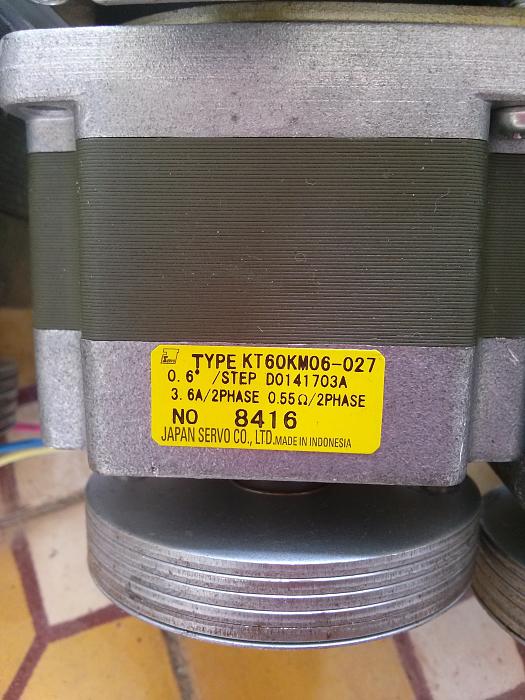

    Step 2 phase 3.6A

    Trích dẫn Gửi bởi thewind258 Xem bài viết
    Step 2 phase 3.6A
    Step 2 phase 3.6A
    Nếu nhớ ko lầm thì con này 3 phase. toi cái driver vs chữ 2 phase của em này òi.
    Step 2 phase 3.6A
    1.8/3 = 0.6 độ, con này là 3 pha nhé, ko phải 2 pha đâu, bạn đừng tưởng nhầm.

    Bác chủ cho sđt gì mà ko gọi được sẵn hỏi đây luôn, con step này chạy unipolar (6 dây) được ko vậy?
    con này 8 dây anh ơi em không biết đấu dây làm sao cho chạy thành 6 dây
  17. #17
    Động cơ này 8 dây phù hợp để đấu chạy 2 kiểu. Lọ mọ tý là thành 6 dây thôi. Dựa theo hình phía trên bạn có 2 nhóm dây cho 2 pha rồi cũng dể xác định thôi.
    Thử: sọc nâu+ sọc cam = dây giữa pha A / sọc vàng+ sọc đỏ= dây giữa pha B
    mà chạy theo kiểu 6 dây thì chạy sao anh thường driver có 4 dây hoặc 5 dây thôi mà
    Thì 5 dây đó, 2 dây chung(giữa) đấu chung với nhau thành 5

    394
    207
    Được cám ơn 224 lần
           ở 108 bài viết
    Driver mình chạy unipolar nên 6 hay 8 gì cũng được, thấy socket bác có 4 dây nên hỏi trước cho chắc 😀
