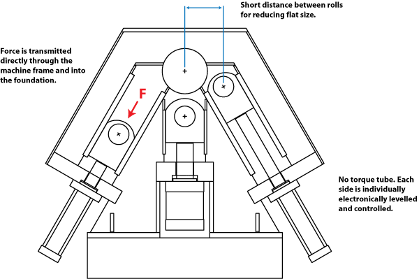

    Các bác xem giúp em cái máy lốc tôn này với ạ. Em chế con máy đứng, tìm mua không có nên em định chế nhà dùng. Tính kết cấu cái của này khó quá ợ, các bác xem giúp em với ạ
    Đại khái thì nó dùng để lốc ngược tôn cuộn lại thành cái ống, tôn inox dày từ 3 đến 8ly, đường kính lốc nhỏ nhất 1m cho tôn 3 ly, còn 8 ly thì đường kính từ 3m trở lên ạ.
    Em chôm cái hình trên mạng :
    Quả lô em dùng ống sắt phi ngoài 220, dày 20
    Trục tròn đút vào giữa cái ống, phi 90.
    Em đinh tiện mấy cái bích nhét vào giữa trục và quả lô, đại khái như thế này ạ :

    Các bác xem giúp em với quả lô như thế ( em mua béng mất rồi ạ ) thì khoảng cách quả lô tì nó phải cách 2 quả lô kẹp bao nhiêu thì cái quả lô này của em nó chịu được ạ. Em sợ để gần tôn nó cứng quá, cong béng mất quả lô thì toi em.

    Khoảng cách từ qua lô kẹp đến quả lô đẩy là 135mm, có sợ gần quá không ạ ? Để xa thì đoạn đầu tiên phải bỏ đi của khoanh tôn mình lốc nó lớn, hơi tiếc tôn tẹo hì hì

    Cái ống đấy lòng trong nó có đều ko bác, em sợ bác thả chưa được nửa là kẹt cứng rồi. Vụ này để em hỏi công an cõi đổ bê tông vô ống lô có bị bắt ko rồi báo lại bác nhé
    Còn khoảng cách giữa quả lô kẹp và đẩy thì bác làm sống, tăng xa gần quả lô đẩy á.
    Cái ống đúc, tròn phết bác ạ, em đang ngồi nghĩ không ra cách nào doa hay mài hay làm sao cho lòng trong nó tròn hơn.
    Vụ kẹp quả lô đẩy ra đẩy vào em đã nghĩ từ hồi đầu, đến bây giờ vẫn chưa nghĩ ra cách gì. Bác và mọi người xem có cách gì bày cho em với.

    Cơ cấu đẩy quả lô em định dùng cây ren to, gắn qua hộp số 1/45 rồi dùng step 8N đẩy.
    Thanh ren em mua đồ tháo ở máy tiện ra, to phết, chắc là ủn hành trình 50 với 100mm được, còn con ốc bây giờ em phải tiện thêm. Con ốc này dùng ống thép tiện có ổn không bác ? cần dài bao nhiêu thì ổn ạ ? Dùng gang thì thợ tiện nhà em tiện chán lắm, chắc không tiện được. Mình dùng ống sắt dày, tiện ra rồi trích đường bơm dầu vào cho nó có được không ạ ?

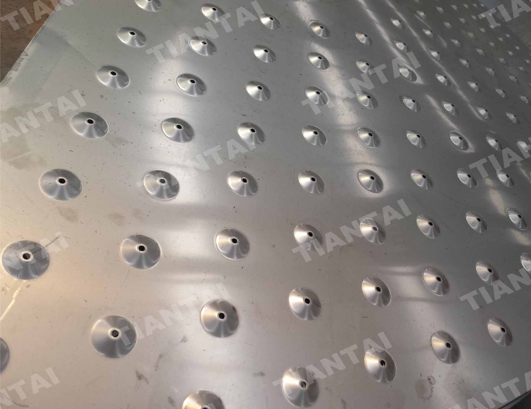

    Báo cáo các bác, em làm mà em cũng chả biết nó là cái gì ạ.
    Con này theo mong muốn là nó hàn được cái áo lạnh cho mấy cái thùng inox. Đại khái sản phẩm của thiên hạ trông nó như thế này :
    Thiên hạ từ cổ chí kim có 3 cách để làm :
    1 là hàn bằng tay, đục thủng tấm tôn, đại khái như thế này rồi hàn xuyên qua cái lỗ bị đục thủng :
    Cách này bọn em đang làm, cực kì củ chuối, trung bình một cái thùng hàn 10 000 nhát, 7 thằng mới hàn được một cái thùng, bâu quanh như kiến bu quanh cục kẹo ấy ạ, lâu vãi tè, chất lượng thì phụ thuộc vào thằng thợ xem hôm ấy vợ nó có mắng nó không.

    Các cách thứ 2 và 3 thì là hàn tấm phẳng, sau đó cuốn lại. Tôn phẳng mua khó hơn tôn cuộn nên em chế cái máy hàn đứng để hàn mấy cái ba láp này.
    Máy hàn đứng chưa có con ma nào làm xong up lên mạng cả nên em không chôm chỉa được, mà cái đầu óc em thì nó tăm tối lắm nên lúc làm thì không lường hết được các thứ phát sinh, ui ui nói chung là sửa đi sửa lại rứt là nhiều lần. Nguồn hàn thì cũng đắt, bắt chước mua giông thiên hạ thì 350 củ/ cái, qui trình hàn em cũng không biết nốt, đã nhìn thấy ai hàn đâu ạ, nên thôi em mua nguồn Hàn xẻng rẻ bèo rồi cho plc vào điều khiển xem có được không.
    Con này em chế thử cũng lâu lâu rồi, làm mấy cái thùng rồi dí cho khách hàng dùng miễn phí, 5 năm sau thấy vẫn ổn mới chế máy tự động cho nó pờ rồ. Mẹ ui lúc chế mới thấy nó khó gấp mấy chục lần ngồi gọt con máy C đểu các bác ạ.
    Tềnh hềnh oánh giá chủ quan thì em nó cũng hoàn thiện được hơn 50% roài, các bác động viên em đi để em còn cày tiếp
