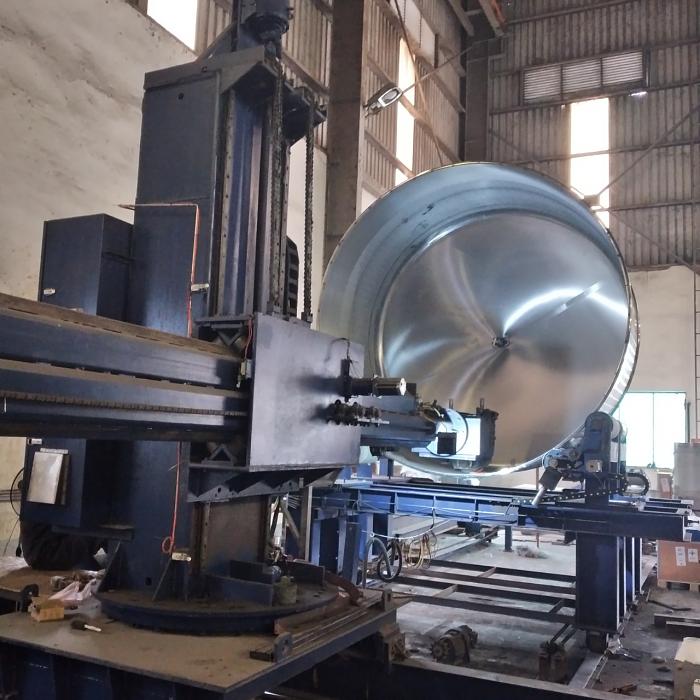

    Không phải máy phay đâu, máy đánh bóng thùng inox cụ ạ, không có ai bán nên em chế lấy )

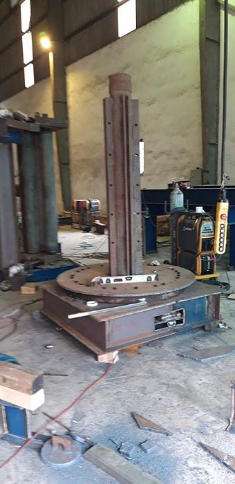

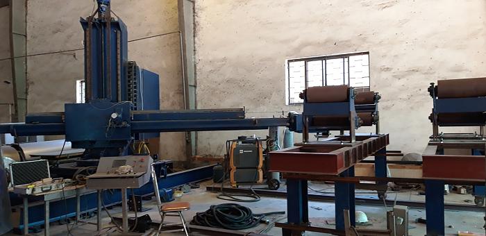

    Trình chế cháo của em nó vừa non lại vừa xanh, thế nên cứ chế một đoạn lại mắc một đoạn, chưa biết làm thế nào thì bỏ đấy làm tiếp cái khác, lúc nghĩ ra hay hỏi được cách làm thì em lại làm tiếp.
    Em chế tiếp cái máy lật tôn với cái máy lốc 4 trục đứng như trong clip:
    Cái mô tơ quay quay em dấu dưới gầm cái cục lật tôn cuộn, không đủ trình thiết kế ăn ngay, mỗi ngày em chế một tẹo vậy

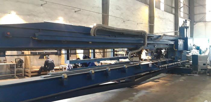

    Kính các cụ, tềnh hềnh là chắc năm nay em chả làm được cái gì ra hồn rùi ạ.
    Nghỉ covid được mấy hôm tranh thủ chế cháo thì quả dịch bị nhà nước mình dập béng đi mất, thế là lại chả còn mấy thời gian chế đồ ạ.

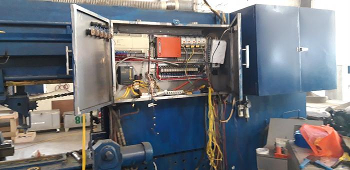

    Em đi học cái món plc này nọ, về chọc ngoáy nâng cấp được con máy củ chuối em chế này, chạy ngon phết ạ
ID:	78235Click vào ảnh để xem ảnh lớn hơn.
    Còn con này thì làm chậm lắm lun ạ, vừa làm vừa chỉnh, chắc phải cuối năm mới xong hu hu
