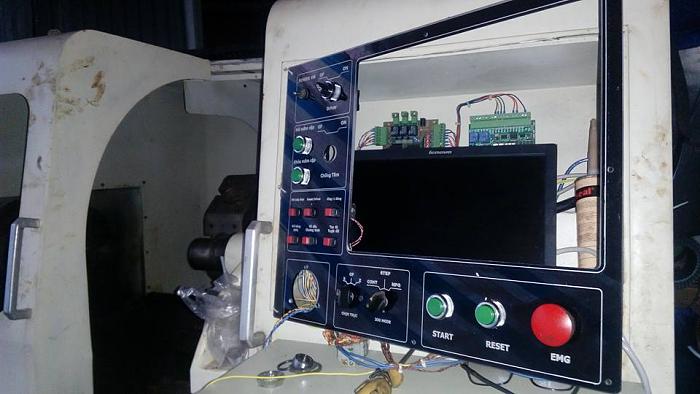

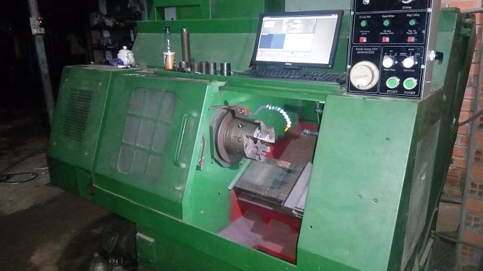

    Tiện Hitachi Seiki chạy Mach3
    Linh kiện chính :
    Driver DC 28 Robot3t phần nâng cấp công suất : Cơ khí Uy Hân
    BOB 1 : Robot3t
    BOB 2 : Viettrix
    Motor XZ : DC servo Fanuc model 5M và 10M
    AC Spindle : Mitsubishi 7.5kw + Biến tần Toshiba 11kw
    Motor thay dao : Step Sumto + Driver DMA860H do Machviet cung cấp
