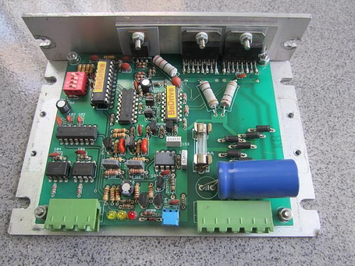

    Chào mọi người, mình có 3 cái driver nhưng không biết đấu nguồn bao nhiêu vol và đấu dây để kết nối với mach3 như thế nào, bác nào biết về driver này xin hướng dẩn dùm cám ơn.
    hình em nó đây
Name:	trong ruot driver_resize.JPG
    cám ơn moi người trước

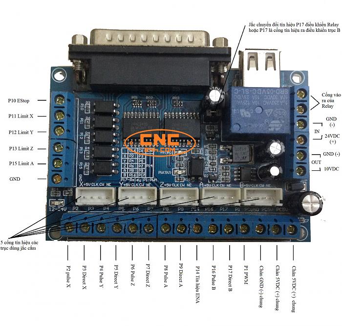

    Bo mach3 đang dùng
    hình em nó đây

    Trên cái driver có tên BeDrive đó, bác lên google dòm tìm board và sơ đồ chân sẽ kết nối đc thôi.
    cái hộp driver không có hình hay chu gì hết mình mua đồ củ nên không biết nên mới úp hình lên đây
    Có tên BeDrive trên con chip đó bác. Nổi tiếng lắm á.
    cám ơn bác
  9. #7
    bedrive nhìn trên main có chữ l298 hẻ bác nổi lắm đây loại này dùng 24-45v thì phải
    bác có thể dò như này. căn cứ vào con tụ to đùng -> cực +,- và điện áp nhỏ hơn con tụ đó

    Con này là b442 của NS. THỨ TỰ CHÂN NHƯ SAU.
    TỪ PHẢI QUA TRÁI NHÉ.
    VCC GND . B- B+ A- A+ . DIR- DIR+ PUL- PUL+
    Vcc max 50v
    Khuyến mãi thông tin luôn nó chạy vdk 89c2051

    Em làm được rồi, cám on các bác

    trái qua phải,
    step+ step- , dir+, dir-, Vcc (<40VDC), GND, A+, A-, B+B-
    SW1 ON microstep 10, các SW còn lại OFF
    b/r
