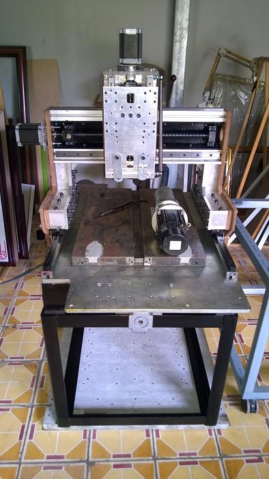

				Lu bu nhiều việc quá ko làm gì được nhiều. Mấy ngày nay hàn được cái khung chân cho em nó có chổ đứng.
Gắn xong được cái Z để cân chỉnh này nọ tí . hihihi
Do không có máy để phay cái tấm ngoài của vai nên đành làm tạm bằng ván lót sàn dày 12mm để lắp vào cho em nó cái chân giả chạy tạm. Xong rồi cho nó phay cái vai của nó, mod từ từ lên cho đẹp.
Gắn lun cái spin hình trái bắp có cùi xong lôi cái thùng gắn driver này nọ đóng bằng gỗ thông lúc trước xài ra đấu dây điện chạy luôn.

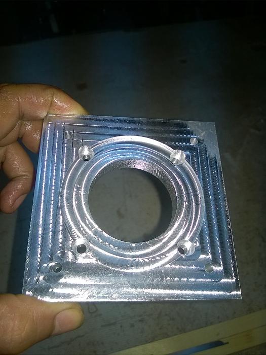

Đang ngắm nghía không biết lôi cái gì ra phay bằng mớ bòng bong này thì ..... kakaka .... con chuột bạch xuất hiện. Thế là shot đầu tiên cho ra cái mặt bích motor cho đồng chí "Rô Méo"
Đúng là hay không bằng hên. Cũng ra được cái hình. Do không có tưới nguội nên sau khi chạy cạnh phải làm thêm shot nữa gọt thêm 0.1 cho đẹp. Thành ra thay vì cái hình vuông 98x98 trở thành 97.9 x 97.9 (sai số 0.05)
Tự nhận xét là do không có tưới nguội nên mặt nhôm không đẹp (bị nhám mặt). Do cái spin trái bắp chạy bạc 6xxx nên rung khi ăn nhôm sâu.

				Dấu răng nhiều vậy chắc máy bác chưa cân chỉnh à?

				Phay mặt vẫn bị dấu răng khá nặng, chứng tỏ spindle rung hoặc dàn khung rung, góc trên bên phải ăn ko tới có nghĩa là chạy mặt khá mỏng ==> dấu răng như vậy máy khá yếu.
Cắt - khắc laser Fiber - CO2.
Em thấy khung máy ok, chạy pass mỏng lại là dc.
Cân chỉnh lại Z và gá spindle (chỉnh Z trc rồi chỉnh spindle theo Z ). Do góc trái trên cùng có hằn rõ -> mũi dao nghiêng
Tiện thể chỉnh lại XY luôn chứ 0.05 là hơi lớn

				Bác chủ xem lại đi, phần đế quá nhẹ để máy đầm, chứ phần trên thì nhìn ngon mà phần dưới mỏng manh quá. Bác hàn cái khung chân khác bằng thép hộp cỡ to vào cỡ 70x70 ấy, sau đó mặt dưới khung chân làm bao bê tông cát sỏi,... bộ đế cỡ gần tạ thì ngon, ....khung chân càng nặng càng tốt
				Chân máy mỏng manh quá nên chạy nó rung, như lực sĩ 2 tay tổ chảng nhưng chân cảng thì ốm tong teo.. Nếu khung cứng mà ra dấu răng quá dữ thì chỉ cần cân lại trục Z cho chuản chút là đẹp.

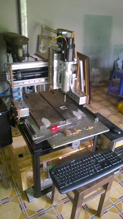

				Cái spindle đẹp vậy - có vẻ tốc độ thấp quá
				Rung do dàn chân yếu, bác chủ hàn thêm mấy thanh ra 2 bên chân máy, kiểu như ghép thêm cái tam giác vuông, cho nó giống mấy e mặc váy đứng dạng chân ý, sẽ bớt rung rất nhiều.
				Spindle gá kiểu này ko rung mới lạ, ô làm cặp base khác kẹp phần thân tròn, lấp thấp xuống.

@Gorlak, garynguyen, sieunhim: Cân chỉnh xong chắc phải làm lại cái chân thôi, chứ phỏng chừng cái máy cũng tầm 140kg mà đứng trên cái chân cò này đúng là yếu thật.
@ducduy9104, a thuhanoi: cái spin diy xài bạc 6 nên hơi yếu bác ah. chạy ít thì ko sao, chạy nhìu e không ổn. từ từ tìm bạc 7xx2 thay vào. có đk thay spin khác chắc êm hơn. Ah mà quên, thanks chú Minhcdt để lại cái spin xinh đẹp này. Cái này do người khác diy chứ mình ko đủ khả năng làm cái này nhe.
@bác Xe Còn Hen: Phải làm gá spin lại thôi bác. cái này là có sao gắn đại tạm để chạy thôi. Với còn cái vụ rung khớp nối như trau đổi vs bác chưa khắc phục nữa. hihi

Em sờ pín này chạy được bao rpm bác?
Bác cho cái thông số chạy dao & thông số dao em đoán cái. Theo em thì chế độ chạy dao chưa phù hợp.
				Do ko có đồng hồ đo rpm nên không biết chính xác được. Con đó là con DC 4 chổi than. Mình cho chạy 60V liên tục 1 tiếng thì nóng khoảng 50oC. Ước khoảng 4000rpm thôi.
Mình chạy F1200 mm/min. dao end mill 10mm HSS 4 me step over 5mm, ăn sâu 0.3, dùng Artcam xuất code chạy phả mặt. Nhận thấy tốc độ ko đều trong suốt quá trình chạy dao.
Tốc độ spindle & feed không ổn lắm với máy khung nhôm. Với đường kính dao hơi to.
Giảm feed xuống ½, xịt cho tí dầu hoặc nước vì dao HSS sẽ ổn hơn.
