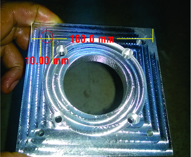

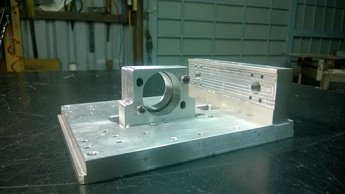

    2. Cái mặt X làm lại nghiêm chỉnh cũng bằng nhôm tấm dày 20mm. Làm thêm cái áo đai ốc vitme có mấy cái lỗ hột dưa, hột xoài, hột mít này nọ cho tụi nó tự lựa thế ái ân với nhau sao cho thật trơn tru mà lại dễ lắp ráp. Cái áo lắp vào mặt X nằm trong cái rãnh hạ bậc sâu 2mm cho lâu ngày nó đừng có bị trượt lên trượt xuống, tới lui này nọ.

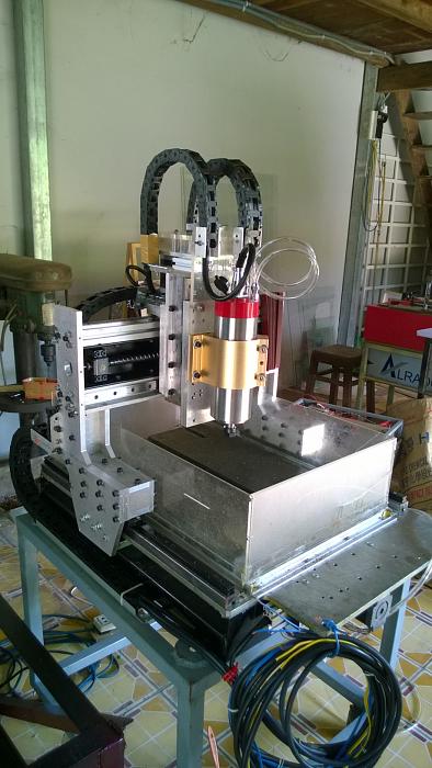

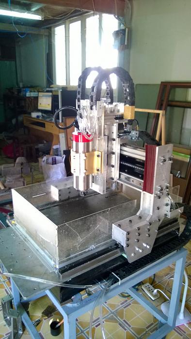

    3. Thay cái Pín DC bắp chuối bằng Pín Tàu 1.5kw. Làm cho tụi nó thêm tấm rèm nhiếp chính nữa cho yên tâm nạo xoáy.

    4. Dây nhợ, máng bọng, ống nước uống giải khát với ống nước tắm heo cũng cũng chỉnh hơn được tý xíu. Tội nghiệp, thân nhà nghèo không có máng lớn nên đành chơi 2 máng 2 bên. Một bên nước, một bên điện. Sẳn làm luôn thêm cho nó cái hộp số cho vitme Z, thứ nhất khỏi phải xài cái lò xo nhìn mất thẩm mỹ, thứ 2 là quay luôn cái step xuống dưới luôn cho gọn.
