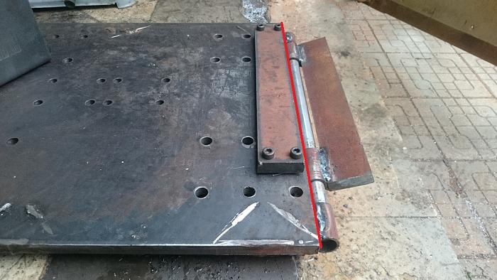

    Còn thừa mấy mảng tôn trong quá trình làm con máy phay kim loại. Định bán đồng nát những nghĩ hơi phí em mới ngồi chế ra con máy gấp tôn chạy bằng cơm này.
    Hiệu suất gấp được tôn 2 ly hoặc hơn ( tuy thuộc vào động cơ) khổ gấp rộng 300.
    Tuy không có gì cao siêu những rất hữu dụng
    Kết cấu máy
    Nào tay cho phôi vào nào
    Và bật động cơ nên chạy thôi
    Và sản phẩm ra chẳng thua bố con thằng nào cả)

    Cái bản lề đặt hơi sai vị trí. Đoán mò là cái này gầp mép 10-20 mm hơi khó khăn

    Trích dẫn Gửi bởi culitruong Xem bài viết
    Bác nói chuẩn. Đúng là gấp mép 10-20mm hơi khó. Nhưng nếu dịch mã phía trên gần với tâm xoay là cũng có thể gấp được bác nhỉ?
    2,866
    Tâm xoay nằm ở cái đường đỏ đỏ này bác ui:

    Tâm xoay nắm ở trên trục bản lề bác Tuấn ạ.
    lấy cái thanh v cột điện vuông đét đèn đẹp chế ngon hơn
    đúng nguyên lý thì tâm xoay nằm ở đường giao nhau của 2 mặt phẳng gấp

    Trích dẫn Gửi bởi ducmoctx Xem bài viết
    Bác cho 2 cái bản lề ra ngoài biên, sao cho tâm bản lề nằm vào cái đường đỏ đỏ em vẽ í.
    Bác tham khảo cái hình này :
    Chế con này cũng đơn giản mà bác.

    Cảm ơn bác. Em sẽ làm v2 gấp mép cỡ 5mm
