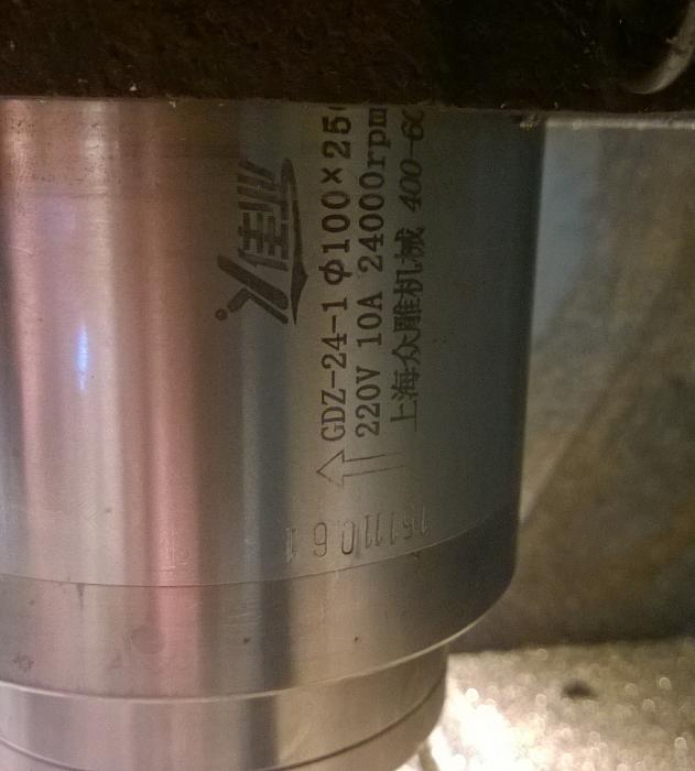

    Máy của mình mua cũng gần 1 năm rồi, chạy thì mọi thứ vẫn bình thường.
    Gần đây thì mình có xem qua cái manual của biến tần thì thấy biến tần là loại 1.5KW trong khi Spindle là 2.2KW (biến tần SUNFAR E-300)
    Mình gọi điện thoại cho người bán thì người bán nói:
    -2.9KVA nói là đủ cho spindle 2.2KW.
    - Nếu biến tần không đủ công suất thì đã cháy rồi (mình đã sử dụng được 9 tháng)
    - Tất cả các máy bên đó đều gắn như vậy (cái này mình chưa kiểm chứng )
    Còn mình thì nói:
    - Theo manual thì biến tần chỉ là 1.5KW
    - Dòng của biến tần chỉ có 7.5A, trong khi nếu là biến tần 2.2 thì dòng phải là 10A
    (Do mình cũng bận nhiều việc và người bán quả quyết rằng đúng. Nên đến này chưa có thay đổi gì.)
    Theo các bạn thì cái spindle hoặc biến tần của mình có chạy đủ công suất/ moment gì đó không ? Có cần phải đổi lại biến tần 2.2KW (3.9KVA) không ?
    (Do máy vẫn còn 3 tháng bảo hành, hư hỏng linh kiện nào thì được đổi cái khác)
    Cám ơn các bạn đã xem và giải thích giúp.
    Spindle

    Cám ơn các bác nhiều. Nếu người bán giải thích như bác Nam CNC và bác solero thì mình đã không lập topic này.
    Do người bán dựa vào thông số 2.9KVA của biến tần mà nói chạy được cho spindle 2.2KW.
    Còn mình thì dựa vào thông số của biến tần: số hiệu và dòng xuất 7.5A để nói biến tần đó chỉ 1.5KW. Trong khi spindle của mình ghi là 10A, 2.2KW
    Một lần nữa mình cám ơn các bác nhiều.
