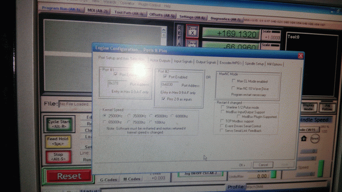

    @Vusvus: chỉ có LPT 2 gắn ngoài cho config pin 2-9 là in hay out thôi, LPT1 build in trên máy không chỉnh được.
    LPT1 Mach3 lấy làm chuân nên không config input được.
    LPT mặc định của PC (thường địa chỉ f387 hay 78 gì đó) vẫn config input được. Nó gọi là biderection io. Lấy địa chỉ, config nó thành LPT2 của mach3 là biến nó thành input thôi.
  3. #22
    Sài Gòn
    477
    153
    Được cám ơn 74 lần
           ở 61 bài viết
    tức là lấy địa chỉ ví dụ như 0x387 config thành lpt2 còn lpt 1 bỏ trống (nếu chỉ có 1 cổng) là có thể tùy biến IO hả bác

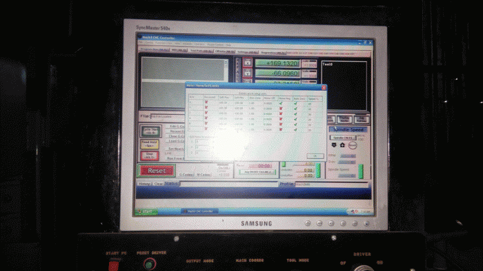

    Cài đặt LPT2
    Địa chỉ LPT2 : 0X6030 phụ thuộc vào máy tính và Card chuyển PCI -> LPT và địa chỉ phải chính xác để Mach3 nhận diện
    Có thể tìm thấy như sau :

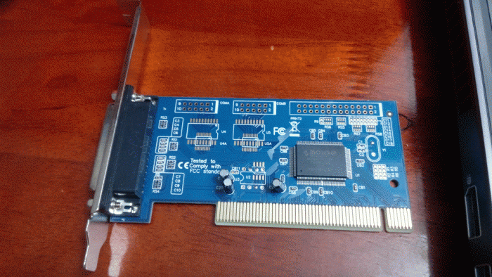

    - Click phải chuột Computer -> Manage -> Device Manager -> Ports (Com & LPT)
    Lên chọn mua máy tính bộ như HP hoặc IBM hoạt động sẽ ổn hơn và có thêm cổng PCI
    Card chuyển đổi PCI : 180,000vnđ/cái bán nhiều trên đường Bùi Thị Xuân HCM
    Thông thường chọn LPT1 làm cổng xuất xung điều khiển các trục XYZA,vì xung được xuất ra từ main của máy tính sẽ ổn định hơn, các tín hiệu IO khác lên chuyển sang LPT2
    Chỉ cần 2 BOB đã có một bảng điều khiển tương đối đầy đủ những chức năng cần thiết

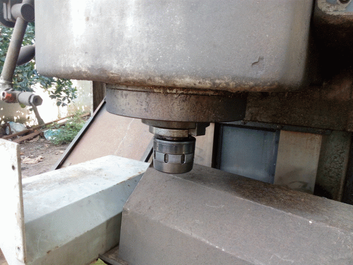

    Con này khi về Spindle đã bị tháo mất cảm biến, mua nó có giá từ 1.5tr/cái
    Lần sửa cuối bởi maycncmini, ngày 13-09-2016 lúc 05:50:05 PM.

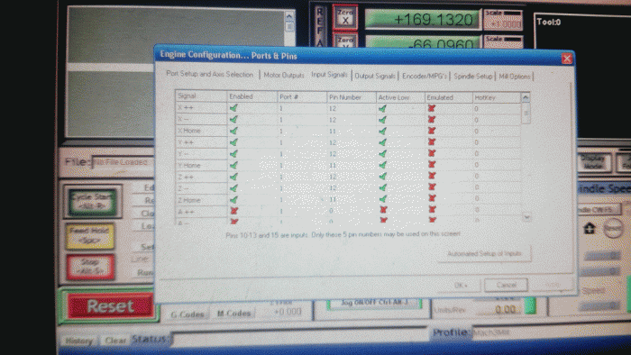

    Cài đặt home, limts
Name:	Setup Home-Limits.gif
    Cài đặt home, limits
Name:	Home limts Soft.gif
    Cài đặt Limits Soft, lên cài đặt home chạy về gốc tọa độ 25-50% của tốc độ chạy không tải
    Trong tab Home Neg : click chọn xanh hoặc đỏ các trục XYZABC để đổi hướng về home cho phù hợp, điều này là quan trọng vì nó chỉ đổi hướng đối với home mà không làm thay đổi đối với tùy chọn đảo chiều động cơ trong tab Motor Output
    Lần sửa cuối bởi maycncmini, ngày 13-09-2016 lúc 08:09:06 PM.

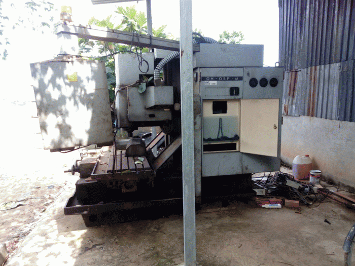

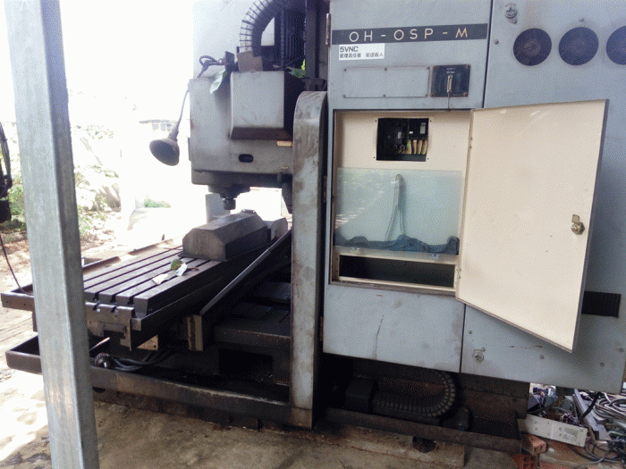

    Hôm nay mới trông thấy một con Fanuc bị hạ đời, vậy mà vẫn có lý của nó.
  11. #28
    Thợ bậc 6 maycncmini's Avatar
    Aug 2016
    40
    Được cám ơn 148 lần
           ở 81 bài viết
    Vẫn chưa đâu, con đó chỉ là Fanuc 6M có từ năm 1982, chiều nay đi Đồng Nai có con Mori seiki MAC-V40 G3-2 điện Fanuc 21i về UY Hân cũng bị hạ đời xuống Mach3 thôi
    Tiện đây khoe luôn con Mori seiki chủ bãi chưa bán nhưng cũng kip lượm được xác con Okuma 5V-NC nặng khoảng gần 8 tấn hành trình XYZ : 1200X550X500
    Dự kiến nó chạy 3 motor kéo bàn DC Servo Fanuc Model 10, Spindle 11.5kw, đầu NT50

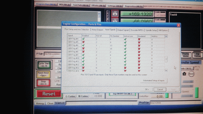

    Setup Input
Name:	Setup Input1.gif
Name:	Setup input2.gif

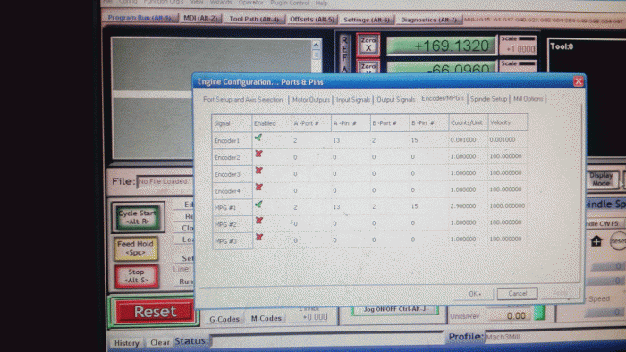

    Cài đặt MPG - tay quay ngoài
    Tay quay giúp cho quá trình lấy gốc phôi và offsets dao một cách dễ dàng hơn
    Có nhiều loại tay quay, của Fanuc thường có nguồn cấp 5VDC và 90xung/vòng một số hãng khác nguồn 12VDC và 100xung/vòng
    Đối với tay quay nguồn 5VDC có thể hoạt động ở nguồn 12VDC, nhưng tay quay có nguồn cấp 12VDC không thể hoạt động với những BOB có nguồn cấp 5VDC
    - Thông thường nếu sử dụng 1 tay quay cho việc dịch chuyển các trục XYZABC thì khai báo như hình trên và để dịch chuyển các trục đó cần thêm một nút nhấn ngoài để chọn từng trục hoặc cũng có thể dùng núm vặn để chọn từng trục . Ở đây mình chọn nút nhấn tuy hơi bất tiện một chút nhưng đổi lại giảm bớt được input
    - Nếu sử dụng mỗi trục 1 tay quay thì cấu hình tương tự như trên nhưng bỏ được phần chọn trục (cái này thường thấy trên những máy điều khiển NC)
    - Để tùy chỉnh một nấc trên tay quay di chuyển một quãng theo ý muốn thì có thể tăng hoặc giảm các thông số Counts/Unit và velocity như trong hình
