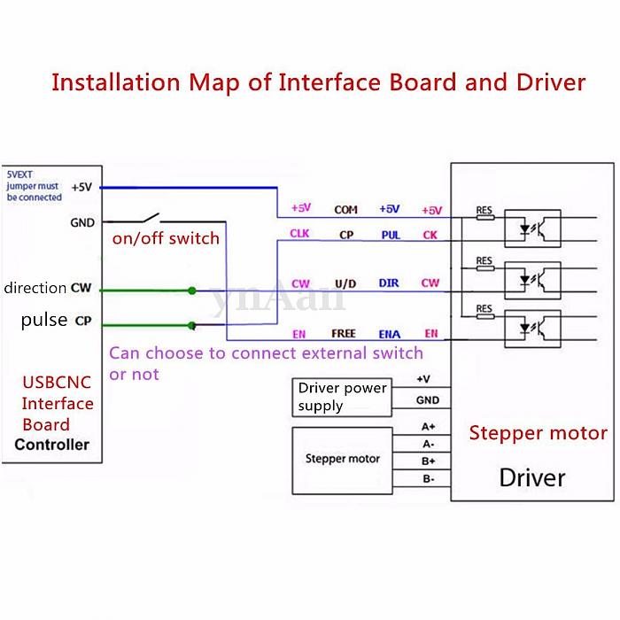

    Kính thưa các bác sau thời gian bận bịu em lại tái nghiện món CNC mà cái bob planet (tàu) của em vẫn chưa chạy được, mong các bác tư vấn cho em:
    - phần mềm CNC USB Controller đã nhận bob và có thể bấm chạy file NC được, đèn Work lamp chớp chớp, đèn output indicator cái ngoài cùng bên phải sáng.
    - Trên bob, mỗi trục X, Y, Z, A đều có 4 đầu ra: CP CW - +5, trên board driver IM483 có 4 đầu: Pul Dir - +5 nên em đấu lần lượt:
    BOB -> Driver:
    CP -> Pul
    CW -> Dir
    +5 -> +5
    kết quả là các đèn báo tắt luôn. Mong các bác chỉ giáo T_T

  17. #11
    6,681
    Cái này là sao bác?
    Làm gì có nối dây (-) làm gì?
    Trên cái sơ đồ bác đính kèm cũng làm gì có (-)?
    IM483 thì mình không nhớ rỏ số chân, chỉ nhớ nó là Com+
    Vậy đấu đúng chỉ cần 3 dây
    +5 --> Com+ (5V)
    CW --> Dir
    CP --> Pulse

    Vâng, bác để ý cái hình cái board có ghi chú ấy ạ, em thấy có dây +5 và - nên em nối +5 (bob) vào com+ (driver) và nối - (bob) vào GND (driver) ạ
    mà em chưa hiểu theo cái hình vẽ sơ đồ đấu dây ở trên vì sao lại có cái công tắc giữa dây GND (bob) và dây EN (driver)? và trên driver 483 cái dây EN này ở đâu ạ (I_I)
