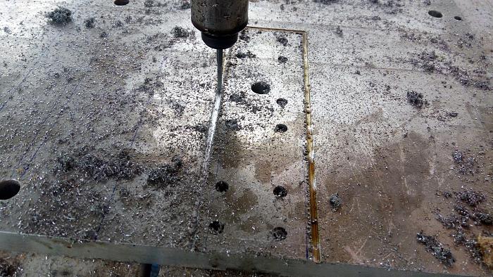

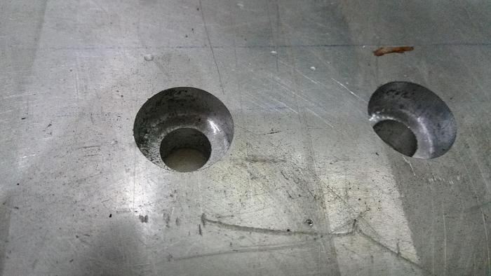

    Bổ sung cái cờ nhíp
    - Tưới ngụi tự động
    - Chạy F400, vì sợ cắt sâu 16 chạy cao nó lấy dao tự động , step down 0.3
