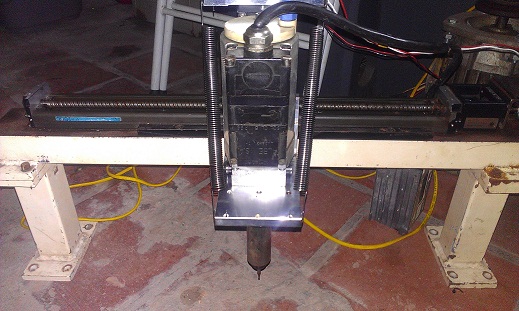

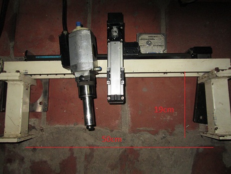

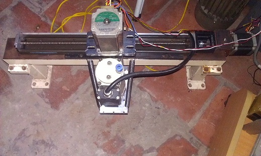

Em định làm 1 em máy nhỏ ăn nhôm trở xuống, các bác xem cấu hình chạy có ổn không ạ
Thành phần cơ bản:
- Nguồn flatpack 1800w qua bộ convert áp xuống 27V
- Bob tàu
- Driver IM483
- spin 130w + biến tần 600w mua của Quảng
- moto trục X, Z là loại 42 mua của bác ít nói, trục Y là 56
- Khung H đã kèm ray THK hành trình khoảng 500, bước 5, máng trượt thép, em đã bôi mỡ nhưng chạy nghe tiếng rạo rạo hơi ồn, chắc do ma sát với máng
- Trục Y tháo từ bộ XY nhôm nguyên bản của bác lkcnc
- Trục Z là loại siêu mini THK hành trình 60, bước 4, loại 1 ray trượt, em lo nhất thằng này không biết moto 42 có đủ kéo ko, spin nặng khoảng 2kg
- Tất cả em định đặt lên tấm sắt phay phẳng như của bác NamCNC
Một vấn đề em cũng đang phân vân là nên đặt trục Z cao thấp thế nào so với mặt sàn
Mong các bác quăng gạch nhiệt tình ạ
