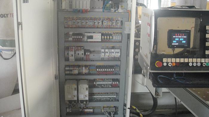

    Ngồi rảnh, không có chuyện chi làm, em up mấy cái trò em làm năm rồi lên cho chật đất chơi.
    Tên công tờ rình: Phục hồi lại máy Panel Saw ( Máy cưa ván CNC).
    Nó dùng 2 con servo yaskawa Sigma I.
    1: Thay thế PLC cũa của máy (có con Shneider nhưng ẻm chết rồi) bằng em FX3u-48MT
    2: Thay thế Còm Pu tơ nguyên gốc bằng HMI Got1555 Mitsubishi (Cái này em có bán )
    3: Làm mạch giao tiếp PLC với Servo Yaskawa Sigma I ( dùng Max 485)
    Vì nó dùng input vi sai nên phải làm cái mạch giao tiếp
    Quên chụp hình mịa nó rồi.
    4: tổng thể cái tủ điện
    5 : Vận hành để nghiệm thu
