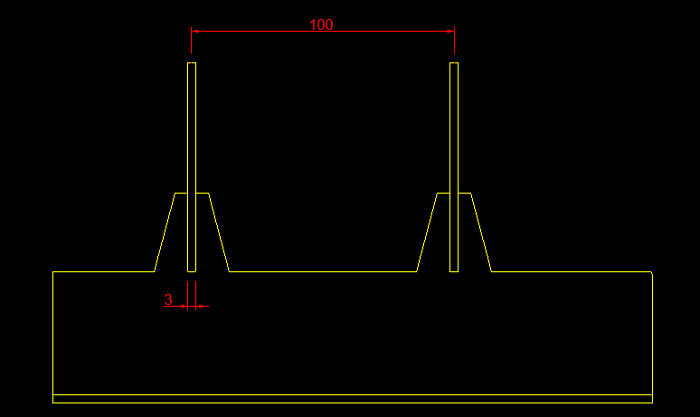

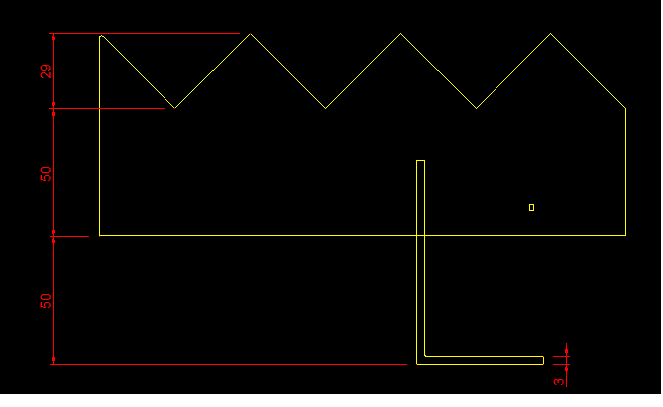

    Cả nhà xem giúp em cái kết cấu giàn thanh đỡ vật liệu ở bể nước máy cắt plasma như thế này có được không ạ :

    Từ đáy bể lên đến đỉnh của hàng răng đỡ vật liệu cắt cao 130mm. Vật liệu em đang để 3-4 ly có mỏng quá không ạ ?
    Em củm ơn

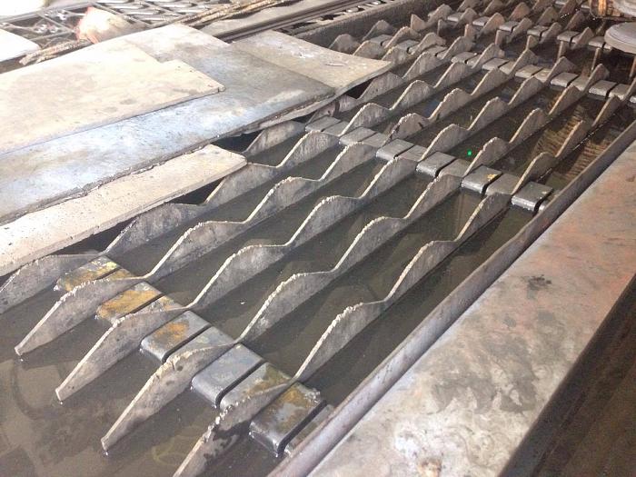

  19. #12
    Dũng sĩ diệt Spam
    261
    418
    Được cám ơn 199 lần
           ở 84 bài viết
    bể em nó hơi dơ a Tuẩn tham khảo thử ^^, mấy nay chưa dọn bể

  21. #13
    Dũng sĩ diệt Spam
    261
    418
    Được cám ơn 199 lần
           ở 84 bài viết
    thêm cái nữa cho toàn vẹn ^^
    SINH VIÊN NGHÈO HIẾU HỌC
  22. Thành viên đã cám ơn Mr.L cho bài viết hữu ích này:
  23. #14
    2,867
    Ui thanks cụ, cái U là cụ gấp rồi đặt luôn xuống đáy ạ ?
    Cái thanh lượn sóng là cụ cứ nhét vào cái khe của U là xong đúng không ạ ?
    Khoảng cách từ đỉnh lượn sóng đến đáy có cần cao không cụ ui ? bày cho em bắt chước với
    Em làm cái bể cắt plasma khè lão Nam CNC chơi, hình như lão này chưa có máy plasma thì phải ợ
