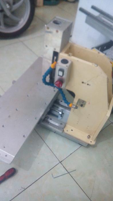

    Con máy cũ chưa xong lại dính vào con mới
    Máy đã hoàn thành 80%
    Nhôm tấm cũ + sắt
    lấy dấu rồi khoan ráp lại .chưa căn chỉnh gì cả
    Ray 15 .20 vitme 14 bước 5,10
    Hành trình 310X200X80 . khoảng 70kg

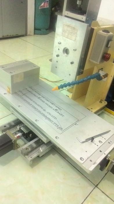

    spindle dự là sẽ dùng con này ko biết ổn ko

    Nhôm với ít sắt mà tới 70kg thì không hề nhẹ ạ.
    Có cái trục Z hơi ngắn.. cần nâng cấp. Bác cứ chạy rồi dùng nó build cái Z mới cho nó là ngon ạ.

    nếu spindle đúng kress germany thì ok , chứ xài hàng copy china giống thế thì mua luôn makita cho nó dữ ( ồn lắm nhưng mạnh lắm , 800W china không có cửa )

    Vâng .em cũng chưa dùng bao giờ.
    Loại 800 w khoảng hơn triệu tý .ko biết hàng kress xịn hay tàu nữa
    Loại này có điều tốc chạy 10 k cho đỡ ồn.chứ chạy 30k ồn và bạc đạn nhanh hỏng lắm

    makita 3701N made in japan chắc mắc cỡ con 2.2kw 4 bạc 7xxx đó , bộ rẻ sao !!! , hàng 2nd tầm 500-700K.
    thôi thì chịu khó thêm 1 chút làm lại cái Z đi , cái combo này chẳng bỏ công , đã gánh spindle chịu lực xoắn khi cắt mà lại yếu nhất . Chịu khó tìm bộ khác gấu hơn hay tự ráp cho nó máu , sau đó lắp con nào vào chạy cũng ngon.

    Mưa bão up cái hình
    đã xong chỉ còn lắp spin vào la ok
