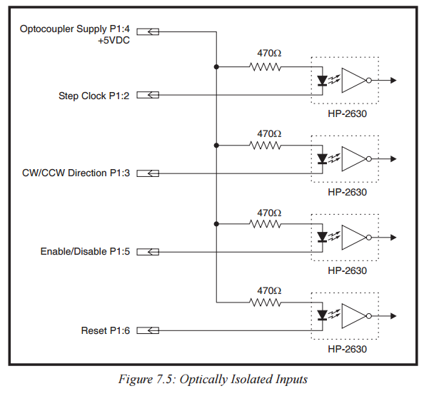

    Cái này cho mình hỏi ngoài lề bác Kem tí vì mình biết là sắp sữa cũng bị lệch đây. Mình đang dùng IM483 chỉ có 1 chân vcc +5V thôi, khiển low active. Vậy giả sử bị mất tọa độ thì đảo bằng cách nào ?
    Bác dùng Mach3 hay cái nào khác? sơ đồ kết nối như nào ạ?
    Còn về IM483 sử dụng chung chân chung +5V VCC

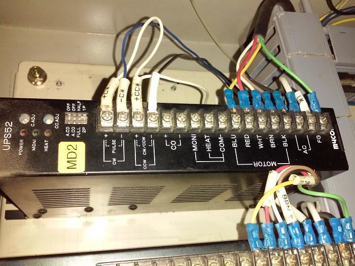

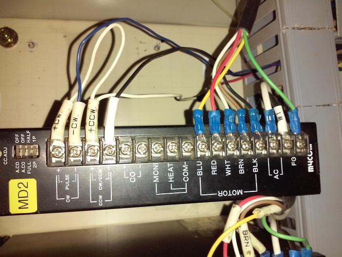

    Đối với vụ về gốc bị mất tọa độ Y: Đảo dây pulse của Driver trục Y đi. Đang nối chung GND thì đảo thành chung VCC và ngược lại.
    Với vụ phối hợp Step-Servo, nếu tuning tốt, chạy vừa phải thì không bị méo mấy đâu, lấy thước kẹp đo mới thấy
    Bữa giờ ông bán máy có quay lại và chỉnh búa xua nhưng cũng không đâu vào đâu, rối lại hẹn và mất tiêu luôn.
    Mình gởi qua anh 02 tấm hình nhờ anh hướng dẫn cụ thể giùm là phải đấu dây như thế nào, chứ hướng dẫn như trên chuyên môn quá, mình không hiểu. Nhờ anh hướng dẫn để mình thử 01 phen xem sao nhé.Click vào ảnh để xem ảnh lớn hơn.
ID:	26131Click vào ảnh để xem ảnh lớn hơn.

    Nhìn chung máy dùng đồ ngon, đóan được ông chế máy gỉoi phần điện mà yếu về cơ khí, thanh X thì hơi bé, mất bước trục Y,.
    Chắc chỉnh lại phần cơ khí cho trục Y nữa là ok thôi.

    2 Bộ step trục Y của bác chủ yếu quá. bác chủ lên thay đi sẽ cải thiện hơn
    Mấy hôm nay ông bán máy có tới và chỉnh sửa gì đó nhưng nó cũng vậy và giờ ổng lại hẹn, nhưng đã 3 lần hẹn nhưng không thấy tới. Việc anh hướng dẫn như trên mình không hiểu, vậy mình gởi qua anh 02 cái hình nhờ anh hướng dẫn lại giùm nhé. Thông cảm vì không am hiểu máy cnc mấy.Click vào ảnh để xem ảnh lớn hơn.
ID:	26226Click vào ảnh để xem ảnh lớn hơn.
