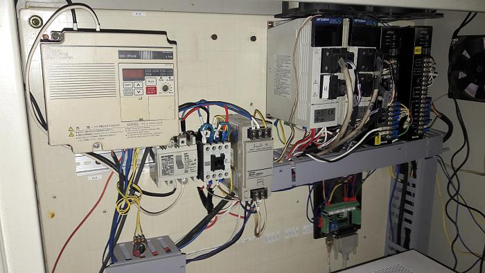

tủ điện trông gớm quá. Cái card mach3 có tín hiệu 0-10V mà bác ý choi con chiết áp .

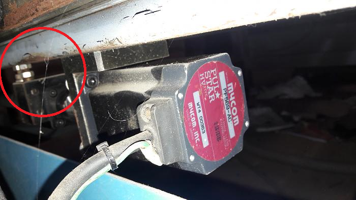

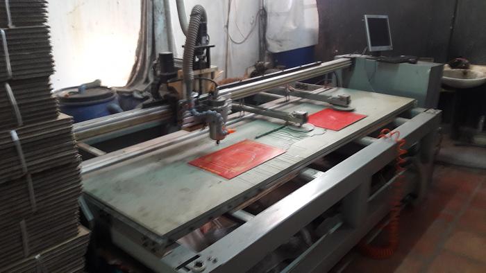

Cho mình hỏi lỗi này mới xảy ra hay trước giờ đã thế.
Cái ý bạn nói: về Home không chuẩn, hay sản phẩm máy chạy ra không chuẩn?

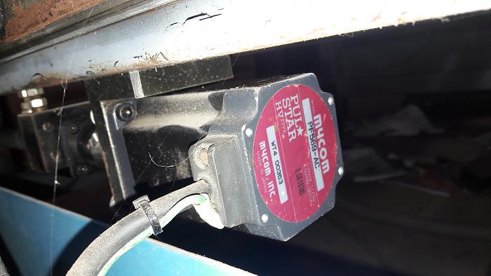

Mình gợi ý bạn cách để kiểm tra như sau:
B1. Sét Zero ở vị trí thuận lợi, căn sao cho máy còn chạy đc trục Y một khoảng đủ lớn
B2. Cho chạy máy chạy theo chiều Y một đoạn lặp lại. VD
G0Y0
G0Y1000
Sau đó kiểm tra xem nó có bị lệch vị trí zero mà mình set không. Nếu mà lệch đi thì chứng tỏ công suất của step không đủ. Thay Step to hơn. hoặc giảm tốc độ máy chạy đi.
