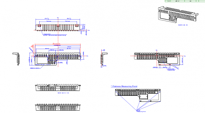

    Trước tiên em xin chào các bác. Em thành viên mới tham gia diễn đàn. Hiện nay em có những thắc mắc nhỏ mà không biết giải quyết. Trong diễn dàn có nhiều bậc tiền bối, cac bác biết đi qua để lại lời bình giúp đỡ em với.
    Đề bào của em là muốn khoan lỗ vào hợp kim nhôm đúc, chiều dày vật cần khoan khoảng 2mm, khoan lỗ đường kính 2,6mm.
    Vấn đề của em đặt ra là độ cứng của hợp kim nhôm thế nào ạ, mũi khoan 2,6mm thì cần lượng chạy dao ra sao, chế độ cắt, tốc độ vòng quay thế nào. EM tra trong chết độ cắt gọt kim loại, toadduwwongf kính to. Rất mondduwwojc các bác giúp đỡ ạ. Em cảm ơn !

    Đúng rồi bác ạ. em muón làm 1 cái máy khoan tự động cho 1 sản phẩm chi tiết của máy giặt.
    Em có thể đặt tên máy này là máy khoan tapping 3 lỗ.
    các mũi khoan được lai từ 1 động cơ để tiến hành khoan 3 lỗ giống nhau trên 1 đường thẳng.
    Em cũng chưa tìm hiểu kỹ nó là hợp kim nhôm thành phần thêm vào là gì nữa.
    Bác có thể tư vấn giúp em, nếu lai từ 1 động cơ để làm quay 3 mũi khoan thì có những phương án nào không. các lỗ cần khoan nằm trên cùng 1 đường thẳng cách nhau 74mm

    Em cảm ơn các bác nhiệt tình quá. mấy cái video rất hữu ích. chi tiết em cần khoan nó dạng thế này. các bác tư vấn cho em nhéClick vào ảnh để xem ảnh lớn hơn.

    Vật để khoan được làm từ ALDC3. theo em hiểu thì ALDC3 là Aluminum Die Casting 3% Si. không biết có đúng không các bác nhỉ. nếu đúng thì độ cứng của nó là bao nhiêu các bác. em tra thì cứng 50 HBS ( tiêu chuẩn độ cứng vật mãu) cái này thì em không hiểu.

    2,867
    Nhanh gọn nhất là bác làm cái dưỡng, Nói nôm na là một miếng sắt dày 2cm, khi đặt vào cái vật bác cần khoan thì nó có các cái gờ, cạnh chi đó ôm luôn lấy vật cần khoan. Có chỗ để dùng cái vam vam chặt nó với vật cần khoan.
    Trên cái dưỡng ấy có các cái lỗ đúng chỗ bác cần khoan.
    Bác mua cái khoan bàn, kẹp vật cần khoan vào cái dưỡng, rồi khoan qua các lỗ đã khoan trước ở cái dưỡng.
    Cái dưỡng cần dày 2cm để khi bác khoan các cái lỗ dẫn hướng nó không toét ra nhanh do cạnh mũi khoan ăn vào.
    Chắc bác khoan được 500 hay 1000 sản phẩm thì cái lỗ nó rộng ra quá. Bác bỏ cái dưỡng đi, thay cái mới.

    Chì có 1 chi tiết khoan 3 lỗ thẳng hàng, còn lại khoan từa lưa, bác Tuấn quất cái dưỡng cho cái chi tiết lỗ từa lưa này 20mm là rinh cũng vãi tè.
    Đúng là làm dưỡng là nhẹ nhàn nhất, nhưng ko cần dày 20mm vậy đâu. Bác chủ dùng vật liệu gì cũng được, nhôm cho nhẹ, thao tác nhanh. Tấm dưỡng 10mm, khoan chính xác các vị trí 3mm, mặt trên phay âm xuống khoảng 4mm, đường kính 10mm, mặt dưới dưỡng cũng khoan âm lên cho thoát phôi nhưng nhớ chừa bật lại 1 tì cho phần trên. Tiện 1 bạc thau đồng đk 10mm, dài 10mm (sau thời gian mòn thì trở đầu), lỗ thì vừa mũi khoan 2,6mm. Khi khoan thì xỏ bạc này vô mũi khoan, đưa vô dưỡng cho lọt vào bật 10mm, cứ thế mà xôm xuống. Khoan nhôm thì phải cho dầu hay nhớt gì vào để đừng dính mũi, thứ 2 là để bôi trơn bạc cho dưỡng.
    Khoan lỗ bắt ray mình chơi kiểu này, không lỗi 1 lổ
    Khoan hợp kim nhôm có gì mà ầm ỉ, cứ mua mũi trắng là ok, chỉ sợ nhất là khoan titan.
