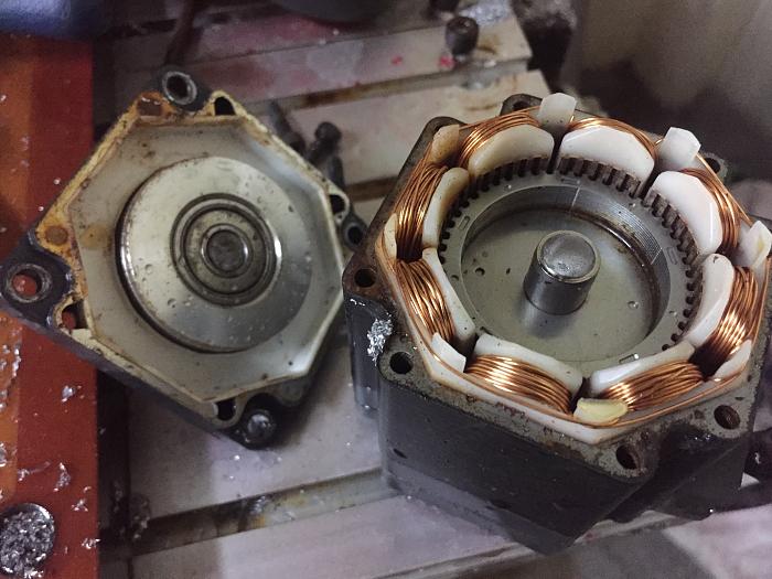

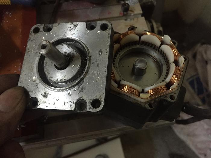

    Đang chạy hàng gấp mà gặp sự cố thế này mới đau, ai có moto ASM 66 AA thì báo mình biết
    090 3942 sáu 89, gấp
    2,278
    Thật là dã man, gãy cả cốt trục, chắc không phải do tải rồi.
    không do tải thì còn nguyên nhân nào nữa vậy bác Kem?
    do tuổi thọ chứ do quá tải nó báo lỗi và dừng lại rồi , trục vặn qua vặn lại chắc cả tỉ lần gây mỏi gãy , do tải chỉ có mấy em step 86 tàu cốt 14 mà cũng gãy phăng

    Bác biết tuốt nói đúng đấy, gãy do mỏi. Nhìn bề mặt gãy thấy 2 vùng rõ ràng, 1 vùng đen sậm, hơi mịn (vùng nứt mỏi), vùng còn lại sáng và thô hơn (vùng gãy).

    nó bị gãy do bị vặn thường xuyên, 1 là bác dùng khớp nối cứng, 2 là nó tới lúc, thay con khác thôi.

    Nó chạy quá sức trong thời gian dài thì toi phải thôi. Bác xem lại chơi con nào công suất to hơn chạy cho khỏe chứ không mốt nó gãy tiếp.

    Có khớp mềm đó mà nó vẫn bị gãy mới đau. Không hiểu nổi

    chuyện cũng bình thường thôi, nhiều khả năng thép làm trục có lỗi từ khi sản xuất (tuy xác suất nhỏ), kết hợp với hoạt động nhiều (vd trục Z máy điêu khắc đảo chiều liên tục) gây mỏi tại đúng mặt cắt yếu nhất (rãnh panh chặn vòng bi) thắng ww đà nẵng bị 2 con như vậy cơ. chúc bác chủ nhanh khắc phục.
    Nếu do tải thì em 66 này đã không quay được bác à. Do lỗi nhà sản xuất hoặc do khi tháo lắp quăng quật em trục bị ảnh hưởng v.v.
