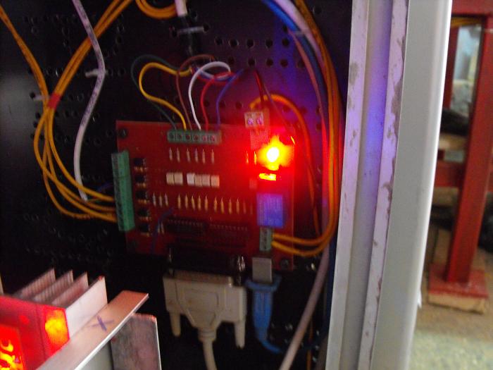

    con máy này em làm từ đầu năm có post " ở bển" , la cà lúc nào hứng thì làm đâm ra gần năm mới xong , xong rồi vứt xó mấy tháng , mùa màng thất bát đói giáp hạt , nay tạm có cháo loãng húp nên em sờ đến nó nghịch ngợm ,
    thông số :
    kích thước làm việc chắc cỡ 50x70 cm
    vít me
    trục x : bước 10 ,hành trình (đoạn có ren - chắc thế )dài 55cm, phi 15, tình trạng bị bị mòn rỗ , kêu lạo xạo
    trục y : bước 20, hành trình 80 cm , phi 15,
    trục z : bước 5 , hành trình 15 cm ,phi 20 , hàng mới
    nhưng thanh sắt đầu tiên

    hoàn thành

    phần điện tử , BOB , driver iem tự chế
    cái này gọi là cái tủ điện các bác ạ
