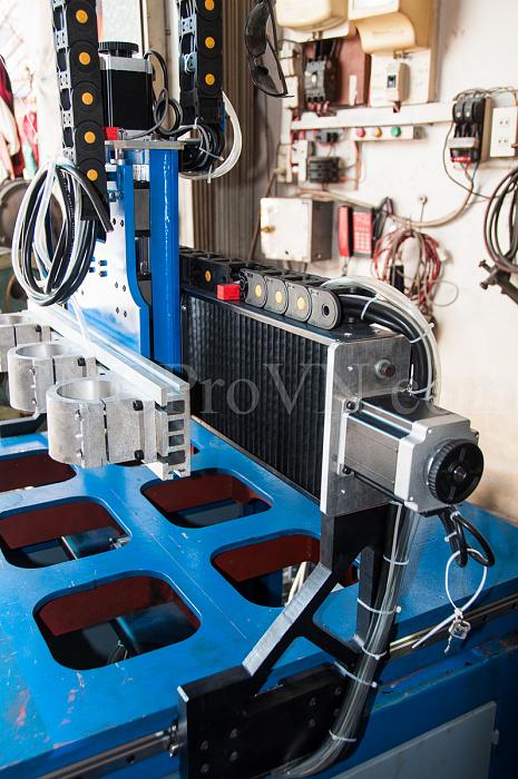

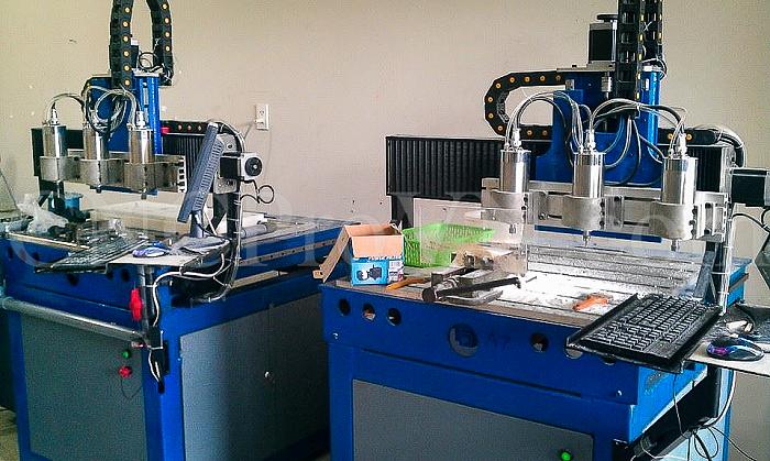

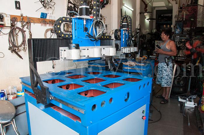

    máy quá chất đúng nghĩa máy nhiều đầu, máy 6090 x3 đầu,khác em làm máy nhiều đầu em cũng tư vấn làm side này, ko ham side 1m2 2m4 mua về mà toàn chạy đồ nhỏ thì hiệu quả ko cao mà làm hại máy thêm
  2. #62
    118
    24
    Được cám ơn 18 lần
           ở 12 bài viết

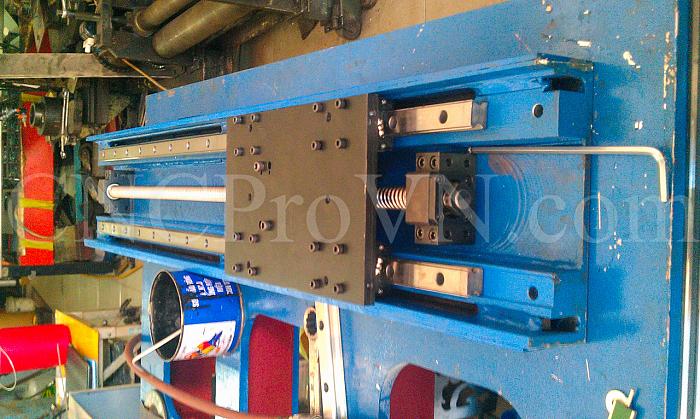

    Cái này chắc làm trục Z phải không CKD, lấu lắm rồi mới trông thấy cái máy bào, mình cứ tưởng giờ không còn ai dùng loại máy này nữa chứ.

    Nhìn cái máy ngon đó chú , cố lên , làm thêm vài kèo nữa dư tiền mua sữa cho con ( mà đực hay cái vậy cha ?)

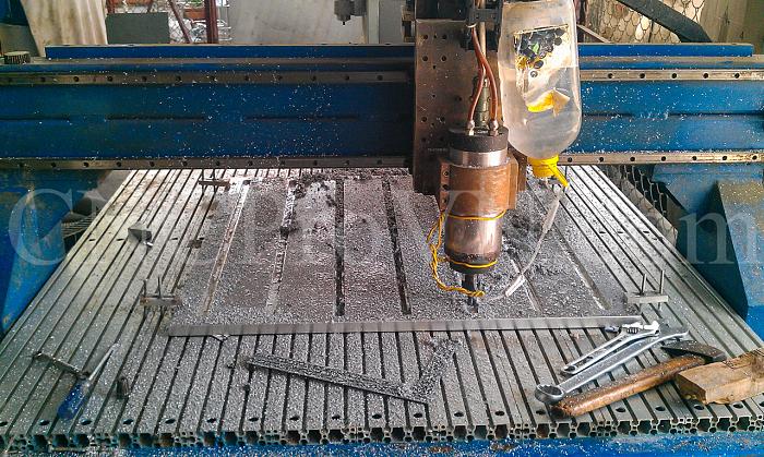

    Thi công mặt bàn.

    bác CKD làm mặt bàn có khoét rãnh T ko?mà cái đầu cắt này chạy nỗi dao khoét rãnh T ko bác ?
  18. #75
    6,681
    Cái này là thủ thuật bác ạ. Không chạy rãnh T.
    Chạy xong, lật lại, ghép thêm một tấm lót bên dưới nữa là ra rãnh T.
    ghép như thế nào bác ?em thấy có khoan lỗ bắt bùlong đâu .mà nếu bắt bulong chắc phải dùng bulong inox 304 quá .chứ ko thì nó sét hết
  21. #77
    6,681
    Tấm bên dưới là sắt bác ạ. Không có cái ảnh nào tập trung vào phần này.. khi nào gặp lại nó mình sẽ update sau.
    Ốc lục giác đen như bình thường thôi, nghèo nên không dám dùng inox ạ.
  22. #78

    Làm như bác CKD là chuẩn ợ, e nghĩ hoài cũng ko nghĩ ra đc cách này.
    Nếu có máy đủ khoẻ để chạy dao T thì quất luôn bác ạ. Vậy nó mới ngon.
    Còn nếu nhà tự phục vụ, máy chỉ chạy dao mén mén thì phải chơi cách này. Ngon tới mức nào thì không rỏ.. nhưng chắc chắn là cứng hơn mặt nhôm định hình. Có nhôm 7075 thì càng tuyệt hơn nữa.
    nếu mà chơi nhôm trên sắt dưới thì bác phải dùng nước giải nhiệt nhôm chứ mà chơi nước lạnh kiểu này thì chỉ được 1 bữa bữa sau nó sét nhìn thê thảm lắm .còn mấy cái ốc chắc phải bắt ngược từ dưới lên ha bác
