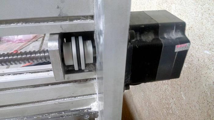

    anh em cho hỏi, cái miếng chổ mủi tên tháo ra dc ko ạ. Click vào ảnh để xem ảnh lớn hơn.
    cảm ơn nhiều.
    https://www.facebook.com/Dylandeptrai
  10. #7
    60
    14
    Được cám ơn 15 lần
           ở 14 bài viết
    Trích dẫn Gửi bởi dylan Xem bài viết
    cảm ơn nhiều.
    Cái này tháo ra đc bác. Nó có 3 cái bác ấn xuống thì rớt ra thôi. Và nhin hình thì e đoán nó phi 16, bước 5. Và bi của nó có đường kính là 3.175mm theo hệ inch. Nó có tổng cộng 48 viên nằm trong 3 rãnh đai ốc, mỗi rãnh 16 viên. Góp chút ý kiến theo kinh nghiệm đã từng thay bi cho vitme. Hi vọng bác chủ tự làm đc.

    Trích dẫn Gửi bởi tcltcl15 Xem bài viết
    bi này mua ở đâu trong saigon vậy bác, có người chỉ mua cái con trượt phi 20 về lấy bi, mà tôi kô biết mua trượt nhật cũ hay mấy con trượt bình thường.
    anh em nào biết xin chỉ dùm.

    E mua ở 34a tạ uyên, bạc đạn trần tỷ, bác mua bi nhật nha. Họ tính viên. Lúc đó e mua là 800đ/viên. Đem bi theo cho họ đo chính xác.

    mấy hôm nay dc các bác nhiệt tính giúp đở, hôm nay mưa gió mình cũng đi mua con trượt tròn nhật cũ về lấy bi, về coi lại là của hàn quốc,
    thôi kệ hy vọng dc, kêu ku con nó tháo bi ra thì dc 100 viên, nghe lời dặn của tcltcl15 là lựa ra 48 viên, chia làm 3 để sẳn, rồi cho ku con
    xem líp họ gắn bi, 2 cha con ngồi coi, xong tôi đi múc tô kum vì đói meo.
    ăn chưa hết tô kum thì nghe nó bảo xong rồi ba ơi, hú hồn, chắc ku này gắn tầm bậy roài, chưa đến 20p mà nó đã xong,
    lật đật chạy xuống xem, thì thấy cười cười làm như vậy.
    kô biết nói gì hơn, xin cảm ơn các bác nhiều lắm.

    hix hix. vitme bước 5 mà thả nó trôi vậy liệu có bị rơ ko anh? Dù sao cũng chúc mừng anh ngủ ngon. hihihi
    hehe, nó trôi vậy là vì chưa gắn 2 miếng nhựa, gắn 2 miếng nhựa vào xoay nó mới đi, cầm đai ốc lắc thì thấy hơi rơ chút, cũng kô biết gắn đúng bi ko.
    chạy qua lại thì đở hơn trước nhiểu, nhưng vẫn kêu, ko bằng trục Y.
    có khi nào vào bi nhỏ kô ta, anh em nào rành xem giúp dùm.

    Bác ko để ý lúc trở đầu ổ bi nó được "đề pa" bằng tay sao
    Tuy mới thay bi nhưng kêu là có thể trục vít bị rổ rồi đấy bác dylan à

    Tiếng kêu đó theo em thì bác nào đã dùng động cơ bước lâu năm chắc hiểu vitme y tải nặng hơn x nên tiếng kêu động cơ y bị "gì" lại. Trục x có thể do hơi lỏng bi nên chạy động cơ nó thoải mái hơn, kêu to hơn. Con máy em cũng y như vậy, y chạy nghe rất nhỏ, x chạy nghe kêu lớn hơn nhiều. Chỉnh vi bước lên 1/10 chạy nghe đỡ em tai

    Loại đai ốc này, thêm nữa là C7 nên nó lắc xíu thôi.
    Quay trơn nhẹ là ok rồi, khi lắp lên có support cho gối nó sẽ vững lại. Độ rơ sẽ good nếu bi đúng size.
    Chạy ồn thì có nhiều nguyên nhân, nhưng để đoán đúng thì khó. Bắt tận tay, xem tận mắt mới phán chính xác được.
    Ngoài ra, con ốc lock. Nếu ren trên vít bị hỏng thì chịu phép.. phải chế nhiều mới xử được. Nếu ren trên đai ốc hỏng thì mang ra Tạ Uyên mua con khác. Về cố gắn vặn vào vừa hết rơ thì dừng. Không xiết chặt quá lại cứng bi. Tìm cách lock đai ốc lại, cho chút 502 cũng là giải pháp.
    Bác chủ chạy sản phẩm thử, xem những lỗi như trước có còn không? Thep em đánh giá là ok.
