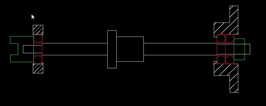

    nếu quả thật anh tiện như vậy thì ko có gì để nói, anh dám chắc là có tiện như vậy hay không, hay như cái ống chỉ nhận 2 cái bạc vào, mới đầu cái khớp nối nó còn bót nên chạy vô tư + với chủ nhân ít sử dụng, chạy thì gọi là siêu chậm vì anh đã set có 4000, gia tốc 300, lại nữa anh Dylan lập trình không cứng tay nên cứ 4000 mà phang, thấy run mất bước thì hạ xuống bằng chứng còn đó ko ai nói thêm hay bớt cho anh cả, bản thân em ko nghi anh làm vậy mà lính anh làm vậy thì sao....em cũng dở là lúc làm ko tháo ra coi, giờ kêu anh Dylan tháo ra thì bên trong suông đuột, máy anh còn đó anh có thể ghé thăm kiểm chứng , em đứng giữa chỉ biết thấy sao nói vậy
    cái máy đó thời gian it sài nhưng anh ấy sài có hoá chất poly mà ko che chắn cẩn thận nên toàn bộ Ray vitme đều bị ố, rĩ sét thì sao mà ngon cho được
    không ai nói anh dốt, đôi khi sai sót là đều không tránh khỏi, anh nói chưa thấy ai sài phe mà khử rơ , chắc tất cả cái mấy trên thị trường anh đều biết hết hã anh Giang, mà đó là phe chặn bạc giữa như cái bản vẻ của anh mà, chứ giớ đắp hàn, lại tiện thì làm mịa cái mới cho xong
    cái ổ của anh như vầy nè, theo như em nghe qua anh Dyklan kiểm tra

    túm lại cụ cnclaivung cug chưa mở cái ballscew support của máy này ra đúng ko?
    vì nếu như hình, đầu còn lại là float, đảo chiều là cây vít me sẻ phòi ra ngoài ngay và luôn, ko đợi 4 năm sau nó mới rớt ra

    Thứ nhất là như Nhatson nói.
    Thứ 2 là cả 2 cáp support này tôi tiện 2 cái cho X và Z.
    Nếu anh Dylan siết con ốc lock trục Z mà nó không có cái bậc giữa thì làm gì có chuyện nó cứng vít me?
    Nói lại là Máy cách đây 4 năm bán cho anh Dylan mục đích là dùng khoan lỗ led lên bản tranh thiết kế bằng phôtshop, sau đó mới mở bằng artcam lên rồi vẽ các vector tròn lên ảnh, sau đó làm file khoan cnc và dán cái tranh lên cái tấm khoan cnc đó, khi ảnh dán lại trùng khớp không sai lỗ nào là đã đạt yêu cầu.
    Khi ảnh hỏi cần chuyển qua khắc gỗ tôi có nói là cần nâng cấp phần cơ và phần điện.
    Bây giờ bác tư vấn bán cho người ta cái phần điện rồi thì giúp người ta tiếp cho trót chứ cứ cho là mình đúng còn thiết kế của người khác là sai để làm gì?
    Còn về cái vụ nà tôi có nói giúp anh Dylan mua vit me trục X,BKBF và gia công pát để gắn lại và vẫn sẽ làm giúp anh ấy nên anh Dylan muốn tự sửa để học thì cứ vô tư chỉnh sửa , chừng nào chán thì xách qua tui làm cho.

    Chiều qua tôi đã cùng người lắp máy cho anh Dylan cách đây 4 năm lên chỗ anh Dylan để xác nhận các sự việc.
    Kết quả là tới 22h mới ra về sau khi say lúy túy.
    Vấn đề gút lại như sau:
    1/ Về Trục Z không có vấn đề và sử dụng cái ổ bi tui tiện:
    2/ Về trục X: lắp theo hình dưới đây:
    Cái coupler màu xanh lá được lắp sát với cái ổ bi đầu vít me phía môtr để làm thành cái stopper.
    Còn cái ổ bi phía ốc Lock cây vít me thì không phải là cái có gờ chặn ở giữa mà là cái gờ chặn 1 phía ngược lại với ốc lock.
    Khi siết cái ốc lock vitme sẽ bị kéo căng ra để khử rơ dọc trục.
    Kết cấy này hơi củ chuối nhưng hiểu và lắp cẩn thận thì vẫn chấp nhận được với mục đích sử dụng của máy.
    Thời gian gần đây anh Dylan chuyển qua phay nhiều nên cái khớp đã tuột lên 1 khoảng gây ra độ rơ.
    Sau khi thay Anpha step, khớp nối cũng được thay cái mới nhưng ngắn hơn và anh Dylan cũng không hiểu rõ kết cấu lắm nên cũng không để ý gắn nó sát vào cái ổ bi.
    Vì vậy anh Dylan có siết cái ốc lock cỡ nào đi chăng nữa thì cái vít me nó cũng thò ra thụt vào khi chạy.
    Để khắc phục, anh Dylan đã đi tiện 1 cái khấc gài phe chặc 2 cái ổ bi bên phía ốc lock lại.
    Kết quả theo anh Dylan là tạm thời OK.
    Nhưng thấy nó không triệt để khử rơ nên tôi đã dùng cái gối FK12 mà anh Dylan mua, gắn vào làm thêm collar thay vào và siết khử rơ cho anh Dylan.
