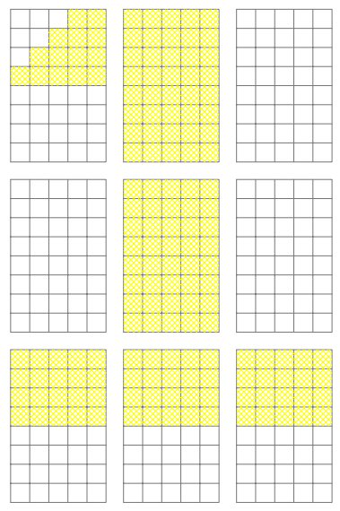

    Để hiển thị được ký tự lớn hơn bình thường trên text LCD, mình sẽ dùng 9 ô text để kết hợp lại thành một ký tự. Mỗi ô text mặc định như text LCD mình dùng là 5x8 pixel.
    Hay nói cách khác, mình dùng 9 ô text (3x3 ô (5x8 pixel)) làm 1 ô ký tự.
    Tuy nhiên, có một số ký tự sẽ có nét giữa, do đó, để cân đối hơn mình chỉ dùng 3x2.5 ô để dựng ký tự. Tất nhiên, cân đối thế nào là theo chủ quan của người thực hiện.
    Nhìn hình bên dưới sẽ dể hình dung hơn.
Name:	BIG font 01.jpg
    Trong đó
    - phần màu đen thể hiện mỗi ô ký tự trên text LCD, độ phân giải là 5x8 pixel cho mỗi ô.
    - phần màu vàng thể hiện ký tự (BIG font). Trong hình là số 1.

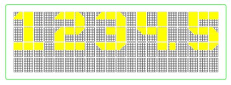

    Nếu như dùng text LCD 4x20 (4 dòng 20 cột) thì sẽ thế nào?
    Mình bố trí được 5 ký tự và 1 dấu thập phân dạng BIG font. Ngoài ra còn trống 1 hàng để có thể hiển thị nội dung như bình thường. Xem hình dưới
Name:	BIG font 02.jpg

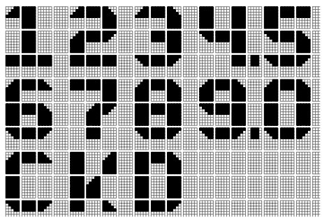

    Vì mục đích chỉ hiển thị các con số, nên mình tập trung vào các số 0-9, tất nhiên việc xây dựng các ký tự khác cũng dựa trên cùng phương pháp như thế.
    Lập bảng ký số như hình, tất nhiên, phải có thêm C, K và D
Name:	BIG font 03.jpg

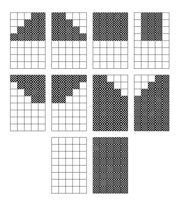

    Sau đó ta tìm điểm chung của các ô, từ bảng ký số như trên thì ta gom lại được mấy ô đặc trưng sau.
Name:	BIG font 04.jpg
    Tiến hành đánh số cho mấy ô đặc trưng, tạm gọi là ô ký tự BIG font
Name:	BIG font 05.jpg

    Để định nghĩa lại các ô đặc trưng (ô ký tự BIG font), để có thể hiển thị trên text LCD thông thường. Quy ước là điểm đen là 1, điểm sáng là 0. Từ đó, như hình ta được
Name:	BIG font 08.jpg
