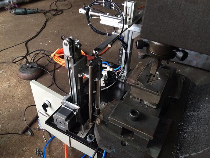

Theo yêu cầu của chủ cơ sở sx em có chế cho họ bộ phận cấp phôi cho máy dập cóc, nhằm tránh tai nạn lao động xảy ra. Mong các bác cho ý kiến thêm.
Video em nó:
https://youtu.be/KXgwxA_HAJw
				Hay quá rồi còn j bác ơi.
				Em có lăn tăn thế này,
Sao chủ máy không làm cái khuôn vừa cắt vừa dập luôn là xong, cấp phôi nguyên tấm. Chia là 2 khâu phức tạp quá, được mỗi cái tiết kiệm phôi hơn một chút.
Cái cấp phôi của cụ chạy được nhưng em đoán không lâu nổi, điều kiện làm ở mấy xưởng này rất khắc nghiệt, mà thợ thì ... phá như giặc
				làm bằng sắt + chắc them tý tang tốc lên đi bác, hay đấy
