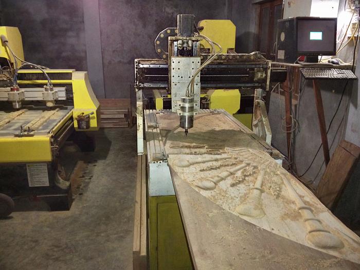

    A Luyến dựng máy to nặng quá nhỉ, ko biết a còn nhớ con máy thương mại đầu tay này ko.
    Lần sửa cuối bởi Đinh Chí Thành, ngày 05-12-2016 lúc 10:02:39 PM.
  27. Thành viên đã cám ơn Đinh Chí Thành cho bài viết hữu ích này:
  28. #17
    Thợ cả Luyến's Avatar
    2,135
    1,103
    Được cám ơn 764 lần
           ở 470 bài viết
    Trích dẫn Gửi bởi Đinh Chí Thành Xem bài viết
    A Luyến còn nhớ con máy thương mại đầu tay này ko
    quên sao được hử cụ Thành. mà nó cũng ko khác trước mấy nhể hình như cụ tháo cái lắp che trục X ra. con đầu tay mà em đã đúc nhôm rồi pro thật
    ah có gì đó khác khác á. cụ nâng vai lên cao ah?

    Em nâng vai lên để đục phôi 27cm. thay luôn cả bô vexta rồi.
