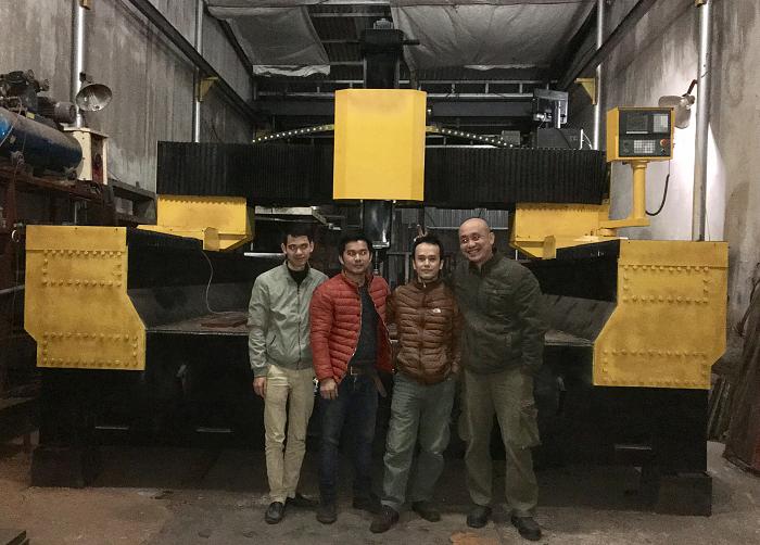

Nhìn vững chắc thế này chắc chạy sẽ ổn thôi. Ko gì phải lăn tăn. Nhưng thấy cái ctrol để trên cao thế làm thêm cái ghế cho người vận hành ngồi nữa. Còn làm thang để leo lên nữa chứ

Luyến làm cái bậc tam cấp để lên máy và cái ghế trên đó theo bộ controler để cho người vận hành ,chứ thao tác hơi bị nhiều đấy ,và Máy này thì nên dùng master cam để lập trình ,đển khai thác hết công lực của bộ điều khiển này. ,mà cài Master cam thì dùng bản X5 hoăjc X4 cho dễ cài

Cụ chủ sơn màu đẹp phết, con này mà cho vào cái xưởng mới thì nhìn long lanh phết đới.
Chạy thử đê cụ chủ ui, bia đê
Mà hôm nào bia bọt í, không cần ra quán đâu, cụ rài cái chiếu lên mặt máy, bà con ngồi giống các cụ trên đình, móc két bia vào đầu sờ pín cho nó di chuyển, khỏi phải bưng bê![]()

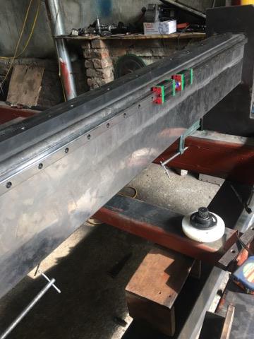

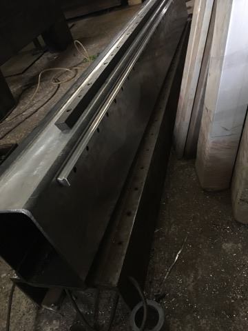

Loanh quanh mãi cuối cùng cũng tét được trục Z.
CƠ KHÍ CNC LUYẾN YẾN.
báo cáo ông Táo và các cụ trên diễn đàn cncprovn.com vậy là chỉ tiêu đặt ra là chốt hạ hoàn thành xong cái máy này vào dịp cuối năm 2016 ạ. em xin cám ơn anh em đã chia sẽ kinh nghiệm giúp em hoàn thành dự án này. 2 ngày trước em đã tét máy và đưa vào hoạt động thử xong cho máy làm việc kiếm xèng luôn ah. do cuối năm công việc nhiều em quay tạm lại vài clip ngắn để khoe với các cụ.

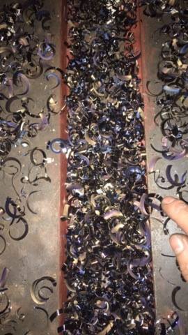

phay thử dao D100 chip R6, S2000 F700 step down 3mm.
sản phầm đầu tiên.
cuối năm vội không phay gờ bậc gì hết sản phẩm thiếu thẩm mỹ quá.

phoi R6 như vậy là hơi mỏng anh ạ.
Phoi đạt sẽ ra màu cầu vồng.

Cụ chạy dao khỏa mặt mà F2300 thì cụ chạy hai sờ pít roiif, Chắc cụ ăn mỏng. Máy em chạy làm sao được nhanh ah max em đặt G0 có 2000mm/p ah Em cho ăn sâu vậy là để thử cảm giác máy thoii.
Hơi tiếc chút ngày lắp máy cứ nghĩ con bt40 built-in là đủ roiif lên quết định quất luôn. Chứ Nghe cụ phúc làm con BT50 đầu kéo 11kw thì bây giờ bá cháy
Ps. Các cụ cho em hỏi em dùng Bt e500 e đặt dòng chạy 7A lúc khởi động lên 15A vào tải ăn nặng có lúc em thấy lên 25A chạy bình thường. Nhưng khi em tắt spindle động cơ gần dừng lại thì em thấy nó tăng lên 35A và báo lỗi. Em phải chỉnh lại Thoòng số gì ko ah. Thanks các bác

Xem lại thời gian giảm tốc DEC (tăng lên) và Base Frequency (bằng tem trên động cơ), boot torque, auto tuning ... Tối về em ngâm manual xem sao.
