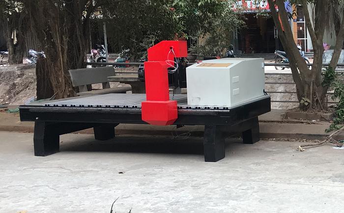

    Có sẵn khung máy 1625 cụ có lấy ko ah. Về lắp máy 1325 thì thoải mái ah. Mẫu máy Đây ạ

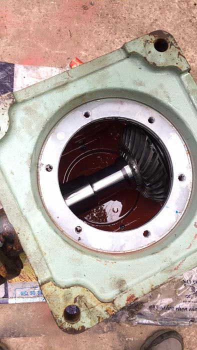

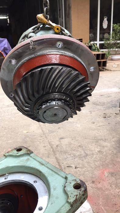

    Hộp số vuông góc đã về rồi ah. mất hơi nhiều thời gian để kiểm tra chất lượng, rút ruột đựoc 10 lít dầu hịn

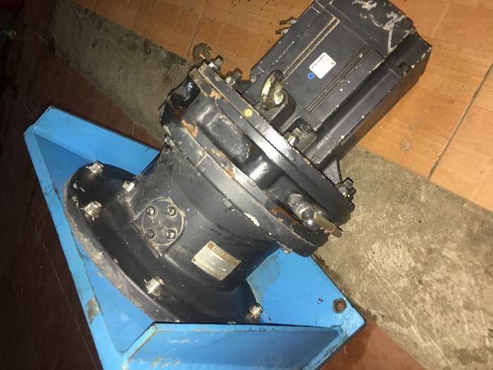

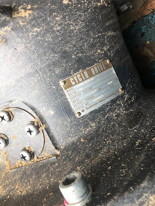

    Thêm em hôp số dòng cyclo của sumitomo đường kính chỗ lớn nhất 400mm, ratio 1/43 nặng quá 4 thằng đực dựa mới bế vào đựoc
    Lần sửa cuối bởi Luyến, ngày 27-02-2017 lúc 08:12:42 PM.
