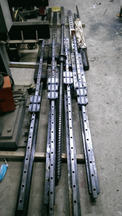

    dạo này thây diễn đàn mình lên cơ gớm nhễ, mấy bác chơi toàn máy khủng để phay giường tủ không hà, làm e cũng nôn nao khíp.
    để mai e lục lọi trong kho xem có đủ đồ chơi không, tính manh động một em nhỏ nhỏ hành trình cỡ 1m6 x 5m.
    em tận dụng thời cơ phong trào đang mạnh để các bác chém giúp e ý tưởng.

    để mai lục lại mấy cặp ray con lăn, bản to cỡ bao thuốc lá làm trục Y chắc đằm

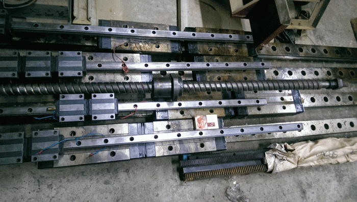

    @Diyodira
    đâu phải là em ập phát mà xong con máy đâu anh. em cung gom đồ 2 năm trời đó ạ, lúc này tầm này đã chín lên em quyết định làm lên thôi. cụ có mớ ray con lăn to ngon thế!
    ok mình biết mà, ai hiều mấy vụ này bằng mình.
    cha Sờ Pín này giỏi "động viên" gớm, làm e phải đội mưa gió qua xưởng chộp vài tấm cho máu.
    em mới check lại là đội ray con lăn bản bao thuốc lá dài 6250, ổ trược 300 x 4 = 1200, vậy hành trình đúng dự toán là 5050
    đội ray cho trục X thì em làm 4 cây luôn dài 1840, ổ 100 x 3 = 300, vậy hành trình chỉ còn 1540, thôi vậy cũng được rồi
    vít me cho trục X và tiểu đội thanh răng cho trục Y đã sẵn sàn.
    vậy chỉ thiếu bộ Z thôi nhe chị Năm Sờ Pín.
    thanks
    thanks
    trục Y ray dài 6250 mà hành trình 5050 là ok rồi
    trục X ray dài 1840 hành trình 1540 như vậy không hợp lý anh ạ. miếng đỡ trục Z 300 quá nhỏ anh làm 500 lên kéo xa vị trí con trượt ra co tăng độ cứng khi máy đi ngang. như máy của em em lam 800. mà trục X cái víme đo nghe không ổn. anh kiếm cây khách cho đỉnh
    ok, quá đúng, bởi vậy mình mới bù cho nó thêm 2 cây để đổi lấy hành trình vàng ngọc của trục X.
    thanks
    tận dụng làm gì anh kiếm ray khác hoặc thu nhỏ máy lại chút. lúc lên máy lại tiếc. anh cứ kỹ rồi làm
    vậy thì phải xuất tiếp 1 cặp con lăn bản bao thuốc lá, còn 1 cặp dài cỡ 2m6 cưa tiếc quá
    cắt đi thì tiếc lắm cụ ạ hay là làm lớn hành trình ra chút .
