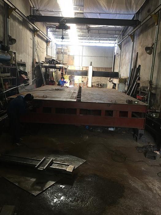

    Sau mấy ngày âm mưu toan tính tăng cứng giảm chi phí ăn bớt vật liệu, bi trừ em đã đặt đựoc cái mặt lên rồi các cụ ah. 2 tấm sắt nặng trên 4 tấn muốn đặt đúng vị trí cũng khó phết các cụ ạ.

    Chúc mừng bác, con máy dần lộ nguyên hình òi.
    Bác gắn mặt xong thử trải cái chiếu đôi lên trên, thêm can bia với lị ít giò luộc thì mới kiểm tra được độ vững của khung máy bác ợ

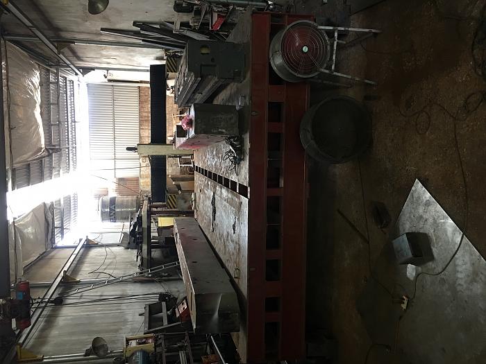

    Một cây làm chẳng lên non ba cây chụm lại lên hòn núi cao
    Tình hình là hàn gầm hơi bị lâu. Thấy anh em thợ hàn kêu khoai, thì thoảng có chỗ tôn để tự do nó không ép sát vào gân để hàn em đành đăt mấy cục sắt nặng nặng lên để ép tôn xuống.
