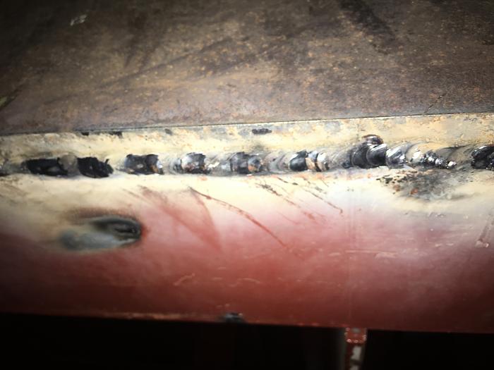

    Chiêu nay chợt nhớ ra mối hàn ngược dưới gầm em thử chui vào để kiểm tra lại trứoc khi cho anh em sơn phủ và chốt hạ cái bệ máy. Khoảng cách gầm máy và mặt đất cách nhau 46cm thật là quá khoa chịu khi chui vào trong. Em có chụp lại vài chỗ các bác góp ý em với ah để em điều chỉnh lính.

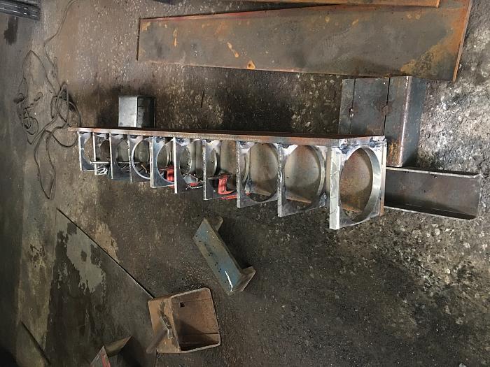

    Tranh thủ chụp luôn bộ xuơng trục Z .

    Tấm thì dày mà sao con hàn bé tẹo thế bác chủ?

    Ah em lại tưởng ckd nói đến mấy cái gân tăng cứng hehe.

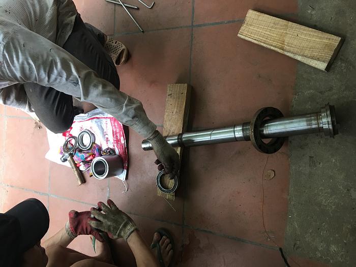

    Kiểm tra thay bạc đạn cho spindle.

    Tình hềnh là em đang chờ bi về để thay cho spindle.

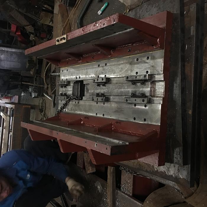

    Ép úp ít ảnh tiến độ làm khung máy. Trục Z máy 4 ray khóa 3 mặt đã lắp ráp xong trượt êm ai nhẹ nhàng.

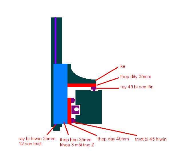

    cấu tạo trục Z của em đây. nói về công nghệ chế tạo thì khác nhau ah tây, tầu nó làm trên điều kiện khác ạ có máy cái phục vụ công việc rồi lên làm như thế nào chỉ cần vẽ ra là song. như máy của em em làm dựa trên điều kiện có sẵn nguyên liệu quanh nhà, vốn trong khả năng. Muốn làm pro được như họ thì cần có động lực ah cần phải thuơng mại hóa thì máy sẽ khác ngay ý mà

    Làm sắt song rồi vẫn sửa đựoc mà cụ. Chỗ nào cần tăng cứng thì em sẽ tăng lên ạ. Nhiều cái đầu cùng nghĩ nó sẽ hơn 1 mình em lủi thủi làm

    Còn về cái Z em thường chọn tỉ lệ 1-1 giữa khoảng cách 2 ray trục X và hành trình của Z, ví dụ Z hành trình 200mm, thì khoảng cách 2 block trên mặt bích là 200, tổng dài ray trượt 400, còn khoảng cách giữa 2 ray trục X là 200.

    Còn trục Z làm theo tỉ lệ này lọ thì cũng còn tùy trục Z của em vuông 250mm mong muốn là thò lên thụt xuống 800mm em đã chọn giải pháp là làm ray 3 mặt phần ôm trục Z dài bằng phần thò thụt lên xuống độ cứng vững thì vô đối rồi ạ.

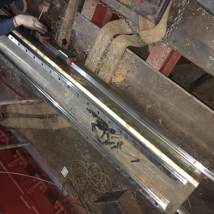

    Úp tiến độ dự ớn loanh quanh cả ngày mới làm xong 1 bên trục Y

    theo kinh nghiệm của em thì block cứng vào mặt bích phẳng, nếu ray còn tốt, thì đẩy trẹt trẹt kiểu đó thì sai số là bé lắm rồi.
    Em làm ray bảng 40, dài 1000, 2 block cách nhau 100mm siết vào mặt bích mài phẳng, em đặt thước đá ở 2 đầu bắt visme cũng mài 1 nguyên công với 2 chỗ bắt ray thì những chỗ nào sai số dưới 1 vạch thì đẩy êm mượt, chỗ nào sài số từ 3-5% là bắt đầu sượng bót rồi.
    Sau này em có làm gì tới ray thì em cứ gia công bề mặt đặt ray, thường thì dưới 1m5 thì em đem phay/bào rồi đem mài. Đặc biệt mặt bích bắt block thì sẽ được em đem phay ở chỗ nào có máy CN đời mới tin tưởng vào độ chính xác. Gắn vào chỗ nào cao thấp là biết ngay, chêm miếng nêm hoặc mài rà lại những chỗ cao đến khi nào đẩy nhẹ tay từ đầu đến cuối là tin tưởng đc. Thường mặt bích bắt block phay hạ bậc để ép sát block vào thì lock hết ốc mà còn đẩy nhẹ nhàng là yên tâm cả là nó thẳng.
