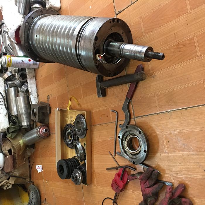

    Spindle đó rảnh em sẽ tháo ra lắp lại anh ah ở trạng thái chạy ko tải em thấy như vậy là Ok anh. Chỉ hỏi kêu tẹo thôi tình trạng kêu này là do bi cục spindle này trứoc khi về nhà em đã bị nước vào kẹp bi tùm lum.
    Phay bị sai vài vạch là do 2 nguyên nhân chính dao và máy đã cũ phay ăn từ trên xuống dưới ah cao 250mm điểm bắt đầu là 0 kết thúc 250 bị sai 0.1 ( 1/10mm) chạy step down 0,3 ăn từng lớp sau khi chạy xong em tháo dao ra phát hiện chíp đã mòn. Do biết chắc là sẽ có sai số lên em mới làm tay lại.

    Cái spindle kêu khiếp nhỉ, chắc có lẽ lúc tra mở và lấp ráp các bác ấy quên tháo găng tay và mở máy bơm hơi
    Mặt lắp spindle này sao bác ko làm luôn từ đầu vào ống bao mà phải lấp rời sau. Theo tôi thì mặt bích vuông dày 30mm này gia công lỗ đúng kích thước của spindle, sang phanh miệng lỗ để lấp sin kính nước (sin tấn ngay góc spin), sang phanh luôn 4 cạnh và ống bao để hàn kính nước, khoan lỗ bắt spin luôn, vì nó còn nằm riêng nên gia công nhẹ nhàng và chính xác hơn. Khi hoàn tất đưa lên phay nhẹ lấy mặt chuẩn ngoài, đưa vô ống hàn gá chịu khó so tương đối vuông rồi ngấu ... để đó. Khi hoàn tất mặt bàn và các trục thì dựng ngửa spindle lên, lấp trục z vào tự nó phay mặt nó là chuẩn nhất (vì spindle dựng tạm chưa chuẩn nên đi dao nhỏ). Thử kinh nước thì bác cứ quét vôi bên ngoài, chờ khô rồi quét dầu bên trong thì sẽ biết ngay.
    Nếu lấp bích 250mm rời như bác là qua thêm 1 trung gian, lại thêm roang nữa thì em chưa nghĩ nó ra sao. Trong kết cấu lấp ghép cứng vững thì hạn chế chêm, kê, ghép chồng nhiều.
    À mà máy phay nhật nếu không chính xác thì chắc ko thể tồn tại để chạy nhừ tử như vậy đâu.

    Lúc hàn cái ụ này em ko có số đo 3 vòng của spindle ah. Bác bán cho em spindle không có thứoc để đo hay sao ấy ạ chỉ báo là khoảng gần 200mm như vậy em cứ phay lỗ tròn đó hơn 200mm coi như xong lúc nào spindle về thì làm 1 mặt Bích nữa như em nói cho rễ làm. Nếu có spindle cũng ko giám gia công tinh xong mới hàn ah. Lúc hàn cái lỗ tròn đó nó co méo đi xong lại ngồi mài tay sửa lỗ sao cho tròn thì còn lâu hơn. Cái spindle nặng gần 100kg bế lên bế xuống để thử kín roăng thì em chẳng làm. máy phay nhật đã cũ không nên tin hoàn toàn vào nó

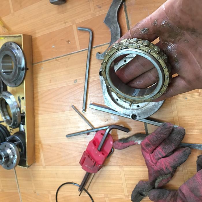

    Ps. Đúng như dự đoán bi đuôi của spindle bị dính nứoc mưa bị sét chút ít ep bi bào lòng bàn tay quay thấy ko láng như bình thường xác định bi đã die.
    Bác iamnot_romeo ơi phiền bác chạy mua cho em 1 vòng bi 1010E nữa ah. Đã giúp em 2 vòng bi kia ròi thì giúp em 1 vòng này nữa cho chót . Thanks bác trứoc

    Bạc sau là bạc đũa phải không bác Luyến ? hay nó là bạc bi tròn ?
    nếu đũa hay tròn gì thì con này không quá 6000rpm. Nhớ test và chạy cẩn thận nhá. Em không nhớ và chưa tra bạc đũa , bạc đũa mà to như thế thì tốc độ quay chậm lắm
    Bi đũa anh ah.
    con này zin chạy 8000 rpm.

    con này chạy 8000rpm nhưng nó có ghi constant không ? nhiều con ghi 3000-8000 , 8000 đó chỉ chạy full tải trong bao nhiêu phút thôi nha , ép nó quá hạn chết thẳng cẳng à .
    em thì căn cứ vào loại bạc tra tốc độ thôi , có bác ép bi 7010C ceramic chạy liên tục 15000rpm hơn 1 tiếng thế là lột dên , chứ test 18000 rpm êm ru. ... Mà máy này lớn lấy trường hợp gì mà bang 8000rpm , chạy 1000-4000 rpm là quá rồi , không lẽ lấy dao 6mm hay 8mm gá vô ?

    @Namcnc .
    Em ko có Nhu cầu chạy Hi Speed lúc đầu mua spindle yêu cầu bên cũng cấp là kiếm cho con động cơ thật khỏe là đựoc ko cần chạy nhanh. Nghe nói chạy nó chạy 8000 em đã mừng rồi bác anh lại nói là 6000 thì bụng em mở cờ luôn ah. Em dùng thường xuyên ở 1000- 3500rpm quá Ok roài. Chạy ở 30Hz - 120Hz động cơ vẫn chạy êm ru nhưng vẫn muốn thay bi đuôi cho đồng bộ Như hôm trứoc em test 266Hz động cơ chạy 8000 tốc độ khủng khiếp á.

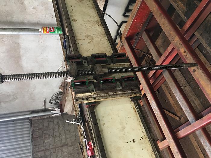

    Phá máy bê tông dùng lại toàn bộ ray Block cho con máy full sắt mới .

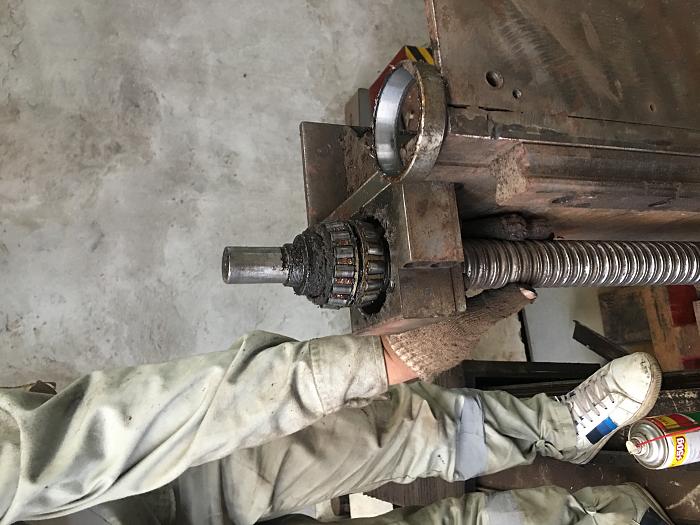

    Ổ đỡ bi chặn sài bi đũa ổ đỡ này đã có lần khoe với anh em mà lúc đó đã lắp lên máy ko chụp ảnh đựoc hôm nay tháo máy em phải canh me để chụp bằng đựoc còn kịp thời khoe với anh em 4rum

    Lắp ráp thì lâu chứ để anh em tháo ra thì quá nhanh quá nguy hiểm trong vòng buổi sang là xong haizzz

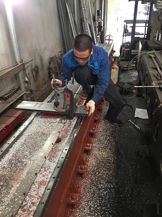

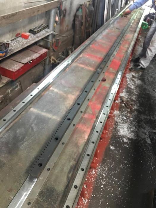

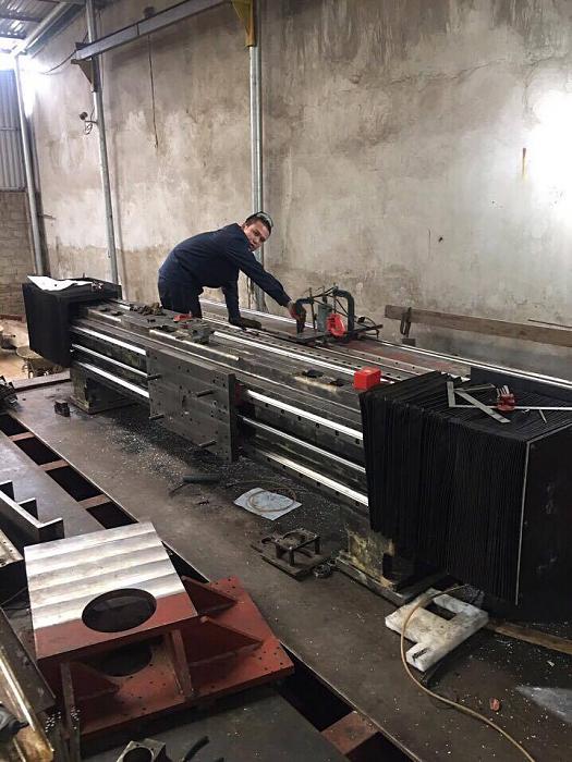

    Úp tí tiến độ cho vui. em phay mặt phẳng dài 5.5m bằng cơm ah.

    trục X đã sẵn sàng

    trục Z
