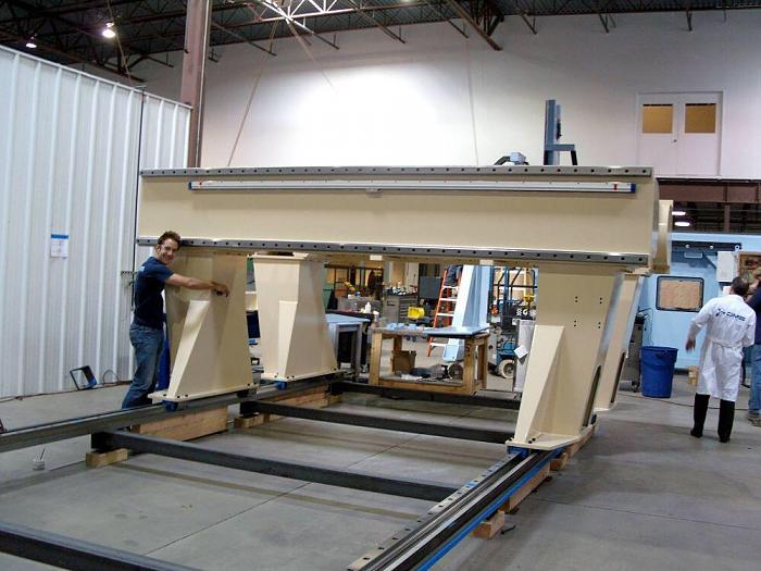

    Bi chừ chém gióa tẹo cho vui nha, giả sử các bác phải làm con máy đại loại kiểu này thì các bác sẽ làm thế nào ạ ?
    Chế loại lắp ghép các cục dời rồi lắp vào với nhau như thế này :
    Hay là làm thành cái thớt rồi lắp các thứ lên kiểu này :
    Kiểu làm nguyên con thì chắc là ổn định hơn rồi, còn loại lắp ghép thì sử lý nền như thế nào để nó ổn định được nhỉ các cụ ? Em nhìn thấy nó đặt luôn lên nền nhà, nhỡ nền nó co ngót thì làm sao nhỉ ?

    Với size kiểu này.. thấy toàn là modun vì thuận tiện cho việc di chuyển.
    Nguyên con như thế, đừng nói ở vn phải lót tay cực mạnh mới chở được. Ở nn muốn chở nó, không lót tay thì chi phí cũng rất lớn vì phải có xe mở đường, hậu cần rất mệt.
    Nó làm modun tới nơi lắp lại. Chưa nói phần nền chổ đó cũng phải được làm riêng, đủ sức chịu con máy.
    Một số giải pháp là liên kết con máy xuống nền, nền mống là một phần của kết cấu luôn.
    Của bác chủ, 20T em thấy chưa phải là nặng. Vì trước em có con phay nặng 14t, cẩu đi vô tư.
    Mỗi tội máy có diện tích lớn quá, cẩu sẽ gây biến dạng (em éo tin bọn cẩu). Muốn cẩu chuẩn thì dây nhợ lòng thòng và đòi hỏi khoản không phải lớn.

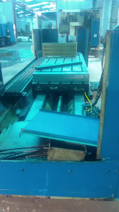

    Nói đến vụ vận chuyển, em ngồi em ngắm con rau tờ mini nguyên con ở hình thứ 2, hành trình bé tẹo có 3,5m x 2,4m mà phủ bì mỗi chiều nó 8m, cao xuýt 5m, không hiểu về VN thì đưa nó chui qua trạm soát vé với gầm cầu vượt kiểu gì nhỉ ?

    Bác chủ thớt, cái khung vầy mà lo không đỡ được cái máy Tiện 2 tấn, nhưng nếu bác để cái máy tiện nó chạy kẹp phôi lệch tâm chạy xem sao, ui ui, không dám xui dại đâu nhé, vụ phân tích tải trọng động này em không rành cho lắm, chứ bình thường 2 cây H 200x200x12x8, để kê container hàng 2 tấn, trên nền bê tông, em thấy nó vẫn vững như bàn thạch... lật lại vấn đề của bác là sản phẩm cần phay nữa chứ, đôi lúc là cái tinh thần DIY, chi phí, tầm của ta ta lo được, bác cứ yên tâm làm đi, anh em khè bác để xem vụng thiết kế đó, hehe...
  18. Thành viên đã cám ơn hqkcnc cho bài viết hữu ích này:
  19. #31
    6,681
    Chiêu thử nghiệm của bác hqkcnc xem ra hay đấy.
    Lock con máy tiện lên khung. Xong quất cục phôi lệch tâm tầm 100kg lên, xong cho chạy.
    Để thêm cái ly nước để nhìn run động.
    Nhớ kiếm chổ trốn nhở cái phôi nó văng ra nhe.
    Theo em thì cái ly nước sẽ lăn tăn, lăn tăn.
    Hóng đến xong cái base, có đủ hình ảnh rồi em sẽ bàn lại vụ run động. Chứ giờ thì em éo biết bình thế nào cho chính xác.
    À.. đừng nói cây I to đùng kia. Trước em có tính làm cái cẩu trần cho cái xưởng bé tẹo. Dài 3m, dùng I 150 thì phải, tải 1 tấn thì chuyển vị đâu 1mm thì phải. Lâu quá quên mất. Còn muốn nó biến dạng á... em chịu chưa tính tới đó.

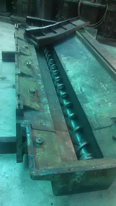

    chắc là nó làm kiểu này
