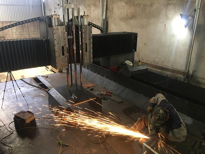

    Lắp trục Z ray ôm 3 mặt siêu chính xác lắp xong úp khoe ngay

    em chờ đợi công đoạn canh vuông và song song như thế nào chẳng thấy , thấy bác Luyến làm 1 phát ăn ngay , dấu nghề nha .....
    Z vuông XY hơi bị căng , rồi spindle vuông với XY và song song Z nữa cũng chưa thấy công nghệ gì canh , lại dấu tiếp tập 2 rồi , sau này phay mặt phằng to dùng dao to thấy ngay .... bật mí hay cho em xem vài tấm mà bác đã canh được không bác luyến ???
    việc trụ Z đẩy hốc vào siết ốc sau là siêu chính xác sao đưa vào 1 phát lọt luôn vậy khe hở to to rồi , siêu chính xác chổ nào ? Sai số lắp ghép bao nhiêu bác Luyến , nếu có khe hở , khi siết ốc sẽ căng block ra để giữ ray , vậy thì chờ đợi xem nó có trượt nhè nhẹ không hen.
    Lần sửa cuối bởi Nam CNC, ngày 08-12-2016 lúc 05:18:00 PM.

    Khít đấy anh nam. Vì 2 bên chỗ chưa vào vị trí ray em làm âm hơn chút

    . Em chứng minh bằng hình ảnh clip ko ah. Thấy bác nam nói vậy em chạy qua xưởng quay cái clip cơ cấu trượt lên xuống đã lắp khóa ốc Chặt và visme bước 8 bác xem nếu ko chuẩn chạy sao đây. Lắp ráp này em đẫ căn chỉnh xong bên ngoài roiif chỉ lắp lên thôi a.

    vậy còn hình và cách canh vuông song song đâu , chứng minh luôn đi , biết bao nhiêu anh em làm máy lớn muốn học hỏi , em cũng biết thêm tuỵêt chiêu .

    Xin lỗi anh nam căn chỉnh vuông, phẳng các trục em không công khai ạ . Nếu anh em nào làm cần sự giúp đỡ căn chỉnh máy lớn lớn nữa em sẽ giúp nhiệt tình ạ.
    Máy của em, em đã căn chỉnh xong trục X vuông với Z trục Y vuông với X, .. Còn sau khi chạy thử nếu chưa vuông thì sau khi chạy em sẽ kiểm tra và chỉnh tổng thể. Riêng căn trục Y song song và phẳng em cũng căn chỉnh OK rồi đánh giá trục Y của em 1 bên tuơng đối chuẩn bên còn lại bị vặn 0,3 và ở giữa cong lên 1,2mm em cũng đã chỉnh OK ko có gì đáng lo ngại sai số tổng thể trên tổng chiều dài 6000mm sai số 0,01.

    một bí mật đáng nể .... em mà học dượd tuyệt chiêu 6000mm sai số 0.01mm em dâng gà bái sư liền , mà cũng đá xoáy 1 cái , bác so với cái gì làm chuẩn mà phát hiện ra chiều dài 6m mà sai số 0.01
