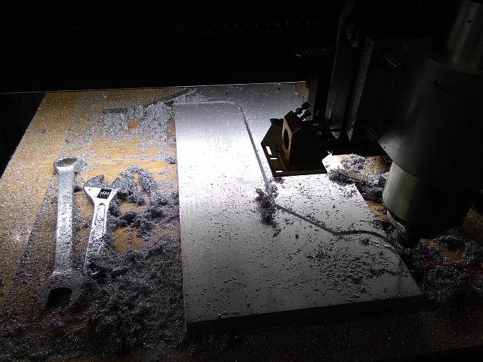

    Nay cũng đủ điều kiện lên tiếp con thứ 2.
    Giờ thì bắt đầu thôi. Khoe các bác góp vui ạ.
    phay vai ? đã phay vai sao không làm luôn lỗ bắt ốc ?
  15. #31
    Sep 2015
    118
    Được cám ơn 34 lần
           ở 13 bài viết
    À quên ha, có nhiêu đó cũng quên. Chắc phải tháo ra cho em nó lên bàn mổ nữa rồi. Làm có 1 mình nên cũng hơi rối. Thsk bác nnk nhiều.

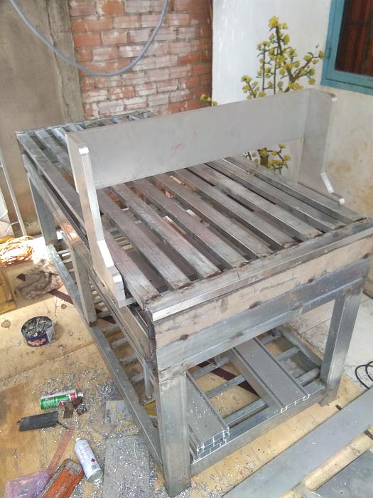

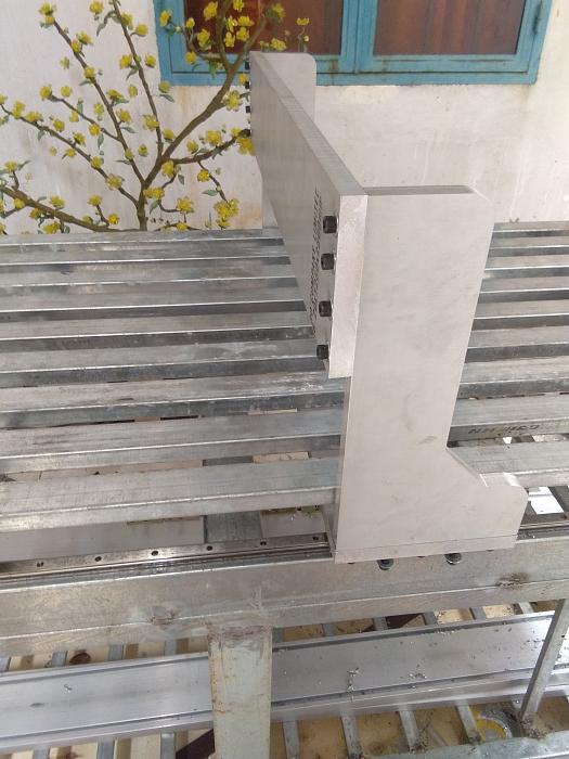

    Lay hoay từ tối đến giờ chỉ được như này.Click vào ảnh để xem ảnh lớn hơn.
    Cảm thấy em nó khá cứng các bác ơ.
    Góp vui tí các bác cho ý kiến ạ.
    Chúc cả nhà vui vẻ!
    Lần sửa cuối bởi Thai Khang, ngày 25-08-2017 lúc 12:00:28 PM.

    Bác giằng chéo mấy cái chân lại đi ạ, cảm giác khá cứng của bác không là gì đâu, khi khắc trục X chạy đảo chiều sẽ tạp ra quán tính làm cái giàn của bác đu đưa như võng

    Trích dẫn Gửi bởi Thai Khang Xem bài viết
    Chúc cả nhà vui vẻ!
    con này lúc chạy nó đánh đờn vui tai lắm
    Em thấy bác nói cũng hay, em tính để trống để bỏ những thứ linh tinh vào. Chắc em phải thêm sắt vào nữa rồi. Cảm ơn bác.

    Sắt hộp mỏng quá nhỉ, nhưng nếu chạy gỗ, nhôm ăn mỏng thì e nghĩ chắc ok. Chỉ hơi kêu tý.
    Con máy trước bằng gỗ của em nó còn chạy nhôm được mà bác. Nó cắt 2 cái vai đó bác, mới đầu không dám chạy nhung khong còn cách đành liều vậy. Cảm ơn bác.

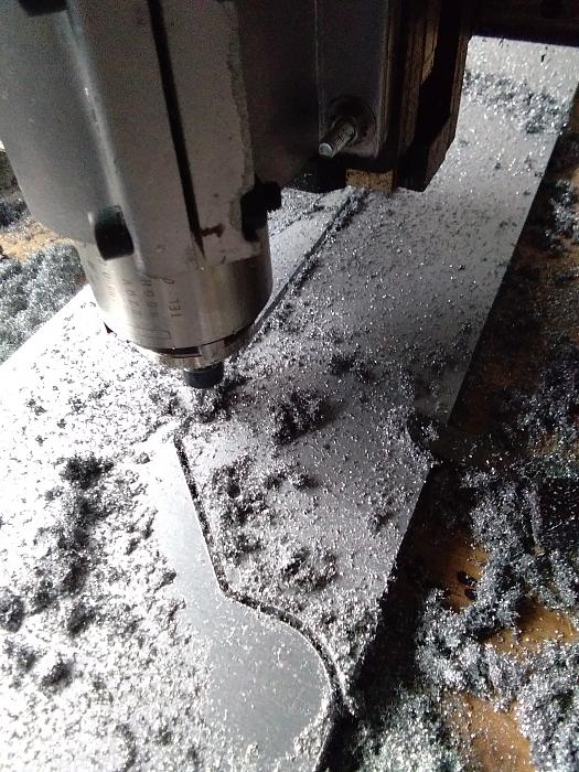

    Nhôm em cắt ra nó cứ sân sùi sao á. Lấy giấy nhám chà cũng không xong, bác nào có cách gì hay chỉ giáo em với.
  24. #40
    1,114
    Được cám ơn 197 lần
    khung k cứng vững, rung động gây ra vết hằn dao.chỉ có cách thay bộ cơ khí vững chắc hơn thôi bác ah
