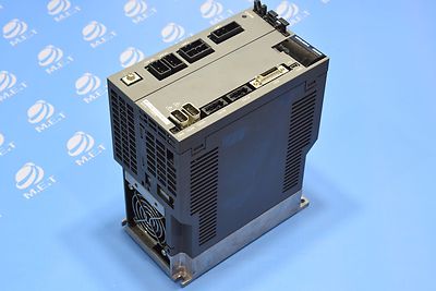

    Giờ ngta con đang báo em có loại servo của Mitsu, một Driver 2 motor, các bác mua về mà dùng, đỡ phải đau đầu cái vụ hai con ngựa.
    MR-J3W phải ko nhỉ, đỡ đau đầu thật vì nó chạy mạng, dùng dc khỉ đâu mà đau đầu
