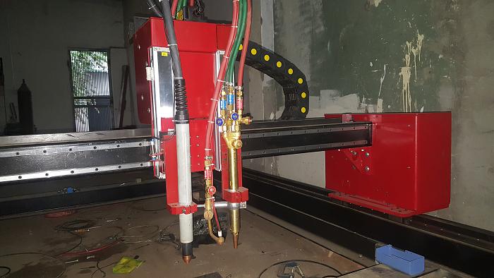

    Máy giá rẻ đây các bác, kính thước thực 2000x6000, đã bao gồm bàn cắt nước,THC cho plasma, trục Z độc lập cho plasma và oxyfuel riêng biệt. Tất cả dùng động cơ AC servo (5 con, 3con 400W, 2 con 100W cho trục Z).Tủ điện cố định, có điều khiển từ xa vì tốc độ không tải 25m/phút, tốc độ cắt 11m/phút.Ray trượt vuông 20 cho Y và 15 cho X, mỗi bộ điều khiển là của TQ màn hình 10.5".Giá 270T chưa bao gồm nguồn..
    Hình ảnh thực tế đang làm cho khách.

    Từ A-Z nó như thế này: phần cơ khí tự mua thép về rồi cắt, hàn, khoan, ta rô, phay, mài, cân chỉnh. Phần điên: Tự vẽ thiết kế, vẽ mạch, đi dây, cài đặt phần mềm, turnning động cơ. Nói chung là không thuê bất kỳ ai, vì nhà máy móc chả thiếu gì. Thế đã đủ điều kiện từ A-Z chưa, đừng nghĩ mình với đơn vị khác nhé, phần đa chỉ làm thương mại, hoặc nhập kiểu dạng combo rồi về lắp ráp theo kiểu cắm giắc rồi cân chỉnh sơ sơ là chạy. Mỗi người có một cách làm khác nhau, với mình đơn giản là sản xuất từ A-Z sẽ chọn linh kiện tốt nhất để sản phẩm ít phải bảo hành, và giá giảm tối đa cho khách hàng mà chất lượng thì tốt.

    Nhầm nhé bạn, tôi cắt thép ngập trong nước không hề cong vênh nhé+ nguồn hypertherm cắt xong không có ba via luôn, thậm chí không cần phải mài nhé. Máy đột vẫn có vết, khi hàn ghép mối phải sửa cũng mết lắm.
