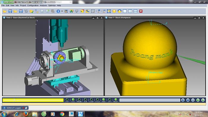

    E mới nghiên cứu lên có nhiều khái niệm còn không thông .bác là người đi trước có thể chỉ cho em một số điểm cần lưu ý không ạ . Khoảng cách từ tâm trục A tới tâm trục C đo theo 3 phương x y z em không hiểu bác à.

    tâm trục A cách tâm trục C ??? Về nguyên tắc trục A có tâm là 1 đường , C có tâm là 1 đường , 2 đường này giao nhau thì ta có điểm đó là Zero .
    -- Đa số do kết cấu cơ khí xoay to to nên không thể nào bố trí có khoảng hở lớn , trên trục C còn gá mâm xoay , eto.... nên lúc này phôi gá vào nó bay cao cao. Cái phần mềm nó đòi hỏi thông số theo mình suy luận đó là khoảng cách tâm của vật thể cần gia công với tâm của của máy 5 trục.
    tâm của máy 5 trục nằm ở đâu ? là là điểm giao nhau của trục X, trục Y,truc Z , trục tâm A, trục tâm C . Cái điểm này rất khó xác định chính xác , việc xác định càng chính xác thì hình dáng và kích thước vật thể khi gia công càng chính xác theo. Nếu bạn hoangmanh có nghiên cứu máy 5 trục sẽ hiểu được điểm Zero nó nằm ở đâu liền , bằng cách nào xác định , nhưng bằng cách nào để biết nó chính xác bao nhiêu thì cần có dụng cụ.... mà cái này hơi nhiều tiền theo chính quy , còn theo cách cùi bắp của em thì cần phải có thước kep, đồng hồ so , 1 con dao siêu nhọn , 1 miếng sáp nữ trang , em có thề xác định được điểm đó với sai số ~0.01-0.02mm.
    theo kết cấu máy bác hoangmanh chọn thì đa số tâm vật thể trùng hết với X=0 , Y=0, A=0, C=0 , chỉ có lệch Z mà thôi , lệch Z là bao nhiêu bác phải có được thông số đó bằng cách xác định khi import file 3D cần gia công vào phần mềm đó , cái flie đó nằm trong đường bao phôi mà mình đã định nghĩa từ ban đầu , cứ cho X, Y trùng với X và Y của hệ tọa độ , còn Z thì bị lệch 1 khoảng , thì khoảng đó bao nhiêu thì có con số cụ thế thì khai báo vào.
    Em diễn tả hơi khó hiểu nhưng đứng trước cái máy hay màn hình các bác sẽ dễ hiểu hơn , nhưng em nghĩ bác hoangmanh là phải hiểu hehehe , còn chưa hiểu thì cứ nghiên cứu tiếp.

    cám ơn sự giúp đỡ của bác Nam CNC hôm nay em đã nghiên cứu được tới đây rồi ạ
    -em lập trình cam bằng creo 3.0
    mô phỏng bằng vericut

    cố lên đi bác hoangmanh , em chỉ biết nguyên lý gi gì gì thôi chứ thao tác phần mềm là cùi bắp tịt luôn , nhưng bác bí ở đâu em có thể diễn tả được theo nguyên lí thôi . Dùng vericut mo phỏng lại là chính xác nhất , nó ra sao thì trên máy ra như vậy , chọn cách này đỡ mất thời gian , giảm rủi ro khi đưa lên máy thật.
